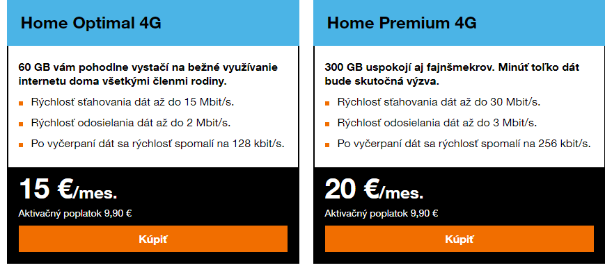

U vas je vsak LTE uz dost advanced oproti tomu nasmu. 3,7GHz pouziva u nas len o2 a Swan z mobilkarov. Orange robi tiez FWA LTE ale nepouzivaju 3,7GHz a pravdepodobne je to pripojene na "standartny" lte sektor spolu s mobilnymi zariadeniami. Telekom u nas FWA nerobi, robia si rovno optiku. Skusenosti od ludi co sa tyka Orange su strasne, vacsina ludi to po par mesiacoch zrusi, SWAN ma zase dost plne BTSky takze v spicke sa dostavaju aj na 5Mbit :D Na o2 zatial nemam ziadne referencie ale moc toho zas nemaju. Taktiez nemaju spustene 4x4 mimo. o2 bude najskorej prve ktore by do toho slo ale kedze je dost BTSsiek pripojenych radiom tak pojdu pomalsie. Maximum ktore sa ponuka pri o2 je 128Mbit, Swan 70Mbit a Orange 30Mbit. Vsetko FUPovane. U nas sa aktualne FWA LTE nemusime bat, je to v plienkach...cistejsie AC WIFI to prekona jak nic. Takze ano, preto sa na tom stale smejem. U vas je to podstatna hrozba. U nas je hrozba optika telekomu, kde je uz konecna.
Toto je ponuka orangeu, vysmech...a to ani tolko nechodi...
orange lte.png (25.13 KiB) Zobrazeno 5317 x

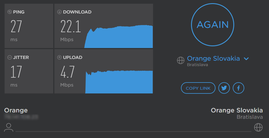

Prečo by to nechodilo? Záleží od lokality samozrejme, každá lokalita má asi iných zákazníkov alias sťahovačov. Otázne je skôr ako plnia kapacity, napr. u mňa si už nový zakazník LTE od Orangu nedá, proste plný sektor na BTSke...
Mám od nich
1) LTE 15/2
2) LTE 30/3
Samozrejme v spičke to dosť kolíše, ale snaží sa to tlačiť do max. V LoadBalancingu mi to dáva aj tých 45Mbit, ale to je fakt len ráno resp. mimo špičky. Inak to chodí celkom slušne a stále lepšie ako byť na 7Mbit ADSLku...
Teraz som to meral, a ide mi to fakt pomály, ale to sa skôr bojím toho že to je snehom na BTSke, alebo na mojich externých anténach. Uhm...
Ja si skôr myslím, že ľudia majú problem s Orange-om u nás je ten, že orange dáva na "dobré" pokrytie Archer MR200vky, ktoré sa dajú použiť max tak vonku niekde v stane pri BTSke... V interiéry sú tie anténky na príjem signálu výsmech... Ide to strašne pomály, ak vôbec. A úprimne... málokto si k tomu archeru dokúpi externé antény.
edit: 22:30 Speed:
Snímka obrazovky (12).png (48.03 KiB) Zobrazeno 5243 x
