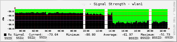

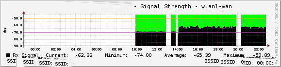

Na jednom APcku jsem z duvodu zaruseni patere k nemu musel kanalove uhnout a docela nechapu jak ujel signal u dvou klientskych gentleboxu. Oba dva jsou pripojeny na identickou vysilaci antenu. Tohle fakt uz ne....

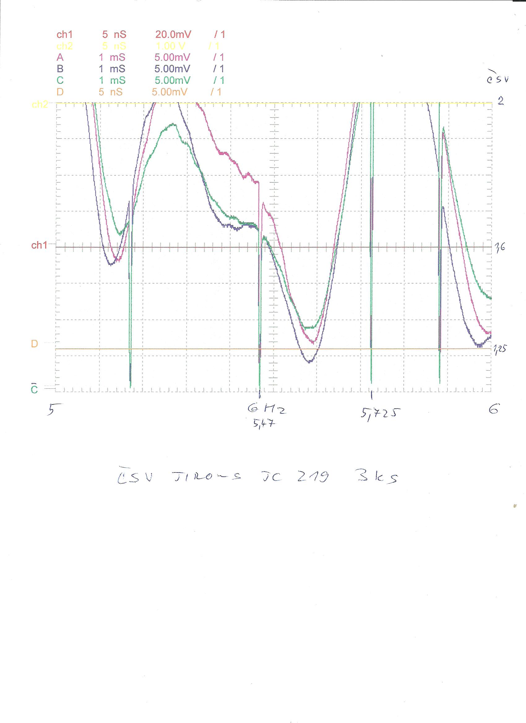

(221.37 KiB) Staženo 185 x
Mozna se na urovni signalu podepise velice rozdilne CSV na jednotlivych kanalech.Mereny 3 ks z neuznane reklamace jednoho z kolegu na foru[ASPA].V Aspe maji v zasuvkach asi jine napeti,jejich kontrolni mereni[merili pouze CSV,nikoli zisk] vychazi oproti realite mnohem prizniveji. :)
Zisk techto 3 JC 219 se pohybuje mezi 17 az 16 dBi s minimalnim rozptylem mezi jednotlivymi kusy.Dlouhy tenky pigtail neco pohlti.

Příspěvky: 1418
O problemech s Gentleboxy jsem tady psal uz cca pred 2-3 mesici - http://www.ispforum.cz/viewtopic.php?f=10&t=7252. Nektere jedou dobre, jine nikoliv. Co vim od kamarada (reklamoval gentle a sdelil mu to prodejce), problem je casto v pigtailu od anteny, ktery ma o neco mensi prumer, nez by mel mit a proto ten pigtail dobre nedrzi v krate (neco na tenhle zpusob).
