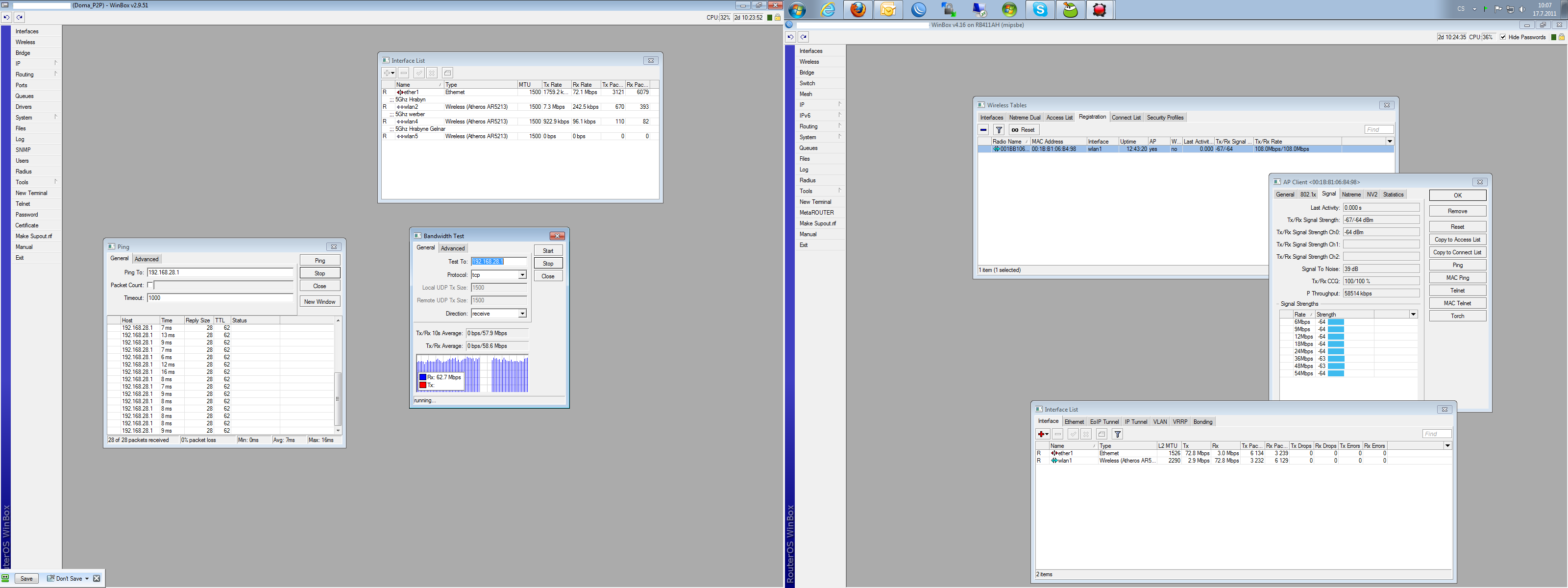

basty píše:zkus FD pripadne TCP.
TCP neudelam, na jedne strane je RB750, na druhe RB600. Ta 600 je hrozne pomala, uroutuje tunu, ale btest nezvlada :-D
Takze treba takhle, omezil jsem to na 50FD UDP, aby ty latence byly jeste trochu v norme. Jinak hranice je 60/58Mbit UDP FD, ale to uz byly latence 300ms.

AirGrid 27 <> AirGrid 27, 4,7km, jedna polarizace, 20MHz kanal, signal -64/-64, vysilaci vykon 6dB (min nelze ve verzi HP nastavit).

Take přidam. Ač je to jen na 1,2km, myslim, ze to stoji take za ukazku. Je to predelavka z nstream dual x86->x86 na rb411AH(stourac dual s boxem)-> x86 Nko@40Mhz. Tech 40Mhz je jen na test. Omezeno na 75Mbit tcp, bandwidth test 20 connect. count. 80Mbit s realnymi daty. Latence je ta od pulky dolu:) Ta pulka nahore byla bez omezeni na 75Mbit. V udp to jelo zhruba 93/93. Nejspise omezene 100Mbit ethernetem routerboardu. Testovano z x86 na x86 mk, ktere jsou za temi paternimy routery.
dobrovolne se priznavam, ze ping nevidim zadny :lol: jen bezne okno, kde ping asi bezi ale obrazek je rizlej tak nestastne, ze vidim kulovy...a nebo je hodnota pingu vygumovana...
pthv píše:Take přidam. Ač je to jen na 1,2km, myslim, ze to stoji take za ukazku. Je to predelavka z nstream dual x86->x86 na rb411AH(stourac dual s boxem)-> x86 Nko@40Mhz. Tech 40Mhz je jen na test. Omezeno na 75Mbit tcp, bandwidth test 20 connect. count. 80Mbit s realnymi daty. Latence je ta od pulky dolu:) Ta pulka nahore byla bez omezeni na 75Mbit. V udp to jelo zhruba 93/93. Nejspise omezene 100Mbit ethernetem routerboardu. Testovano z x86 na x86 mk, ktere jsou za temi paternimy routery.

JJ, jak jsem tam psal, jen jsem testoval, co to umi:). Ted to jede jen na 20mhz a bohate to staci.
miract
pcwifi píše:dobrovolne se priznavam, ze ping nevidim zadny :lol: jen bezne okno, kde ping asi bezi ale obrazek je rizlej tak nestastne, ze vidim kulovy...a nebo je hodnota pingu vygumovana...
Si na ten obrazek klikni. :D
