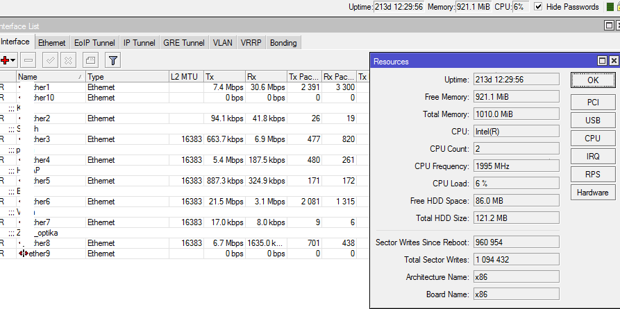

Mam tam v2.9.51 a s touhle verzi je to rock stable (mel sem donedavna uptime pres 400dni)...
Jakmile dam v3, V4, nebo v5 (vsechny vyzkouseny) tak router nahodile tuhne - nekdy za 7 dni, nekdy 3x denne...
Konfigurace je PDSMA+, zdroj Fortron 350W, 512MB RAM, IDE Flash disk, RoS L6, 5miniPCI karet (CM9, dBii) v single redukcich (tuhlo to i bez dBii karet pouze s cm9), CPU C2D 2.0Ghz, IPMI modul. Sitovky pouzivam ty interni (nemel sem s nima zatim zadny problem)...

Takze ted je ta deska s veskerou puvodni konfiguraci (zdroj, ram....) na v 5.4 s 10x ethernetem a zda se byt OK (nyni uptime diky vypdku napajeni 11 dni, dohromady cca. mesic bez zaseku), takze to vypada ze problem byl bud v redukcich PCI->miniPCI a nebo v ruznych kartach (CM9, R52, DBii).

Nevim co sem komu udelal, ale dneska (po temer 260dni uptime) se to supermicro zase zvejklo... a po chvili zas... tak nevim jestli mu neni nahodou zima, pac venku -10 a na situ tak kolem 3°C... Ted sem tam nahral v 5.12 a zatim jede (pul hodiny).... :-(
edit: tak v 5.12 nepomohlo, ale zrejme pomohlo elektricke topitko, zatim uptime 8hodin
