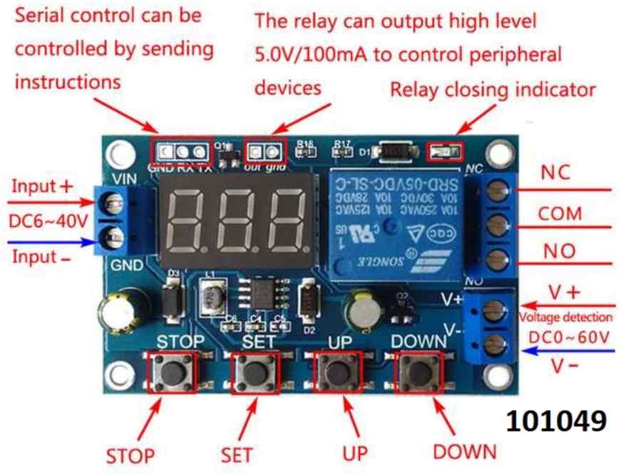

Jinak v BKE mi sdělili že ochrnaou by mohlo být napětové relé, ale máte někdo s tím zkušenost? Díky
Možná myslí něco takového, těžko říci. Odpojí to baterii při podpětí i při přepětí. mpcz, 24jun2019

já zkusím ten modul z číny pokud nebude nějak hodně topit tak proč ne, jen halt ještě musím vytisknout na 3d pro něj hnízno :(
