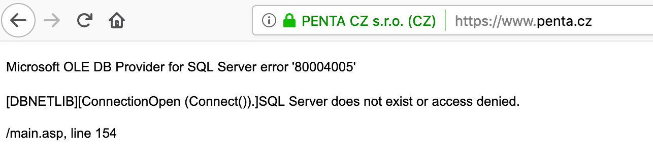

Odkaz nefunguje, asi to chce přihlášení...
Oprava, padl celý web Penty, asi nejsou připravení na takový nápor uživatelů... :joy:
Snad uz to jede, aspon ted se to tvari ok. :-)
