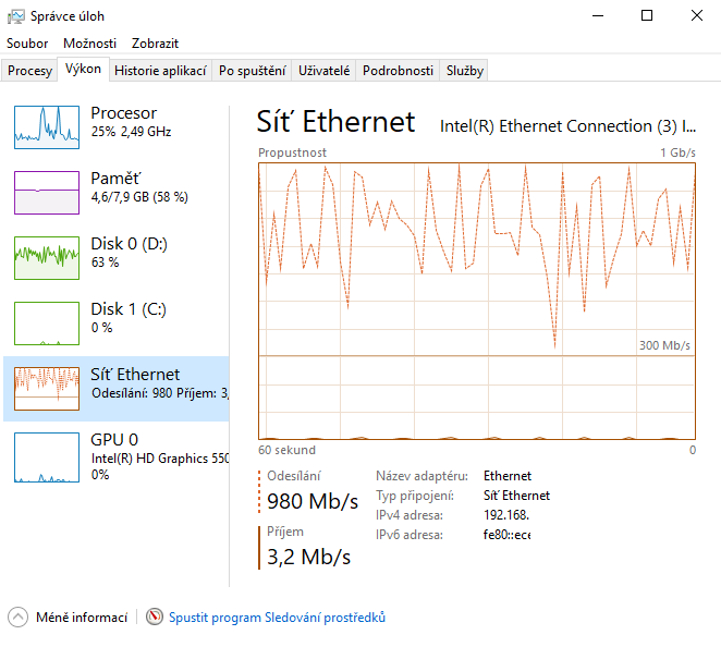

No, právě jsem doufal v to že tohle dělat nebudu. Různě na forech píšou že to jde, ale nenašel jsem návod který by mi dal smysl. Kromě toho nebude to hodně zpomalovat propustnost disku?
Noxus28
Příspěvky: 439
Příspěvekod Noxus28 » 8 years ago
_piggy_
Příspěvky: 57
Bydliště: Znojmo
Příspěvekod _piggy_ » 8 years ago
Perfektní, vypadá to že to funguje :)
