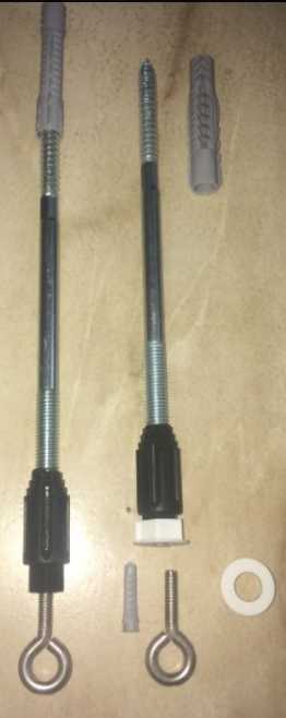

Ano, je to tak, vzhledem k tomu, že bezmostová kotva není zase tak drahá, má certifikát a použití je docela snadné, bude tam. Ale - ač je dnes zateplený dům snad každý, dostupnost těchto kotev je mizerná. Skladem málokde, minimální množství 100ks! Jako vždy s Fischerem to není jednoduché. Další věc, která tomuto stavu napomáhá je to, že existuje velké množství variant, takže je samozřejmě nikdo nechce mít na skladě. Nerozumím tomu, proč nedělají jednu délku, kterou si technik na místě seřízne dle potřeby. Předem uhodnout potřebnou délku je problém, protože mnohdy není předem spolehlivě známo, jak silná ta izolace vlastně bude, to se zjistí až na místě. Nápad koupit tu nejdelší taky nefunguje, protože pro mě ty vhodné typy nemají závit (navíc je to vrut) po celé délce, takže by si tam musel technik nadělat nějaké zářezy, aby mu to v maltě dobře drželo.
mpcz, 1.feb.2018
Tak dopadlo to dobře, montáž byla raz dva. Chvíli budeme muset asi počkat na pořádné zatuhnutí kotvy, je pod nulou, ale počítám, že stěna bude teplejší. Na vykroužení té větší díry (22) se osvědčil vykružovák z LIDLu. Fischer asi zapoměl, že se někdy na polystyrén lepí i cihlový pásek a ty zuby na plastovém válečku kotvy samozřejmě do cihly díru neudělají.
Kromě té mizerné dostupnosti potřebné délky kotvy bych to považoval za vyřešené. Člověk má alespoň dobrý pocit, že to má certifikát pro tento účel (eliminace tepelného mostu) ...
