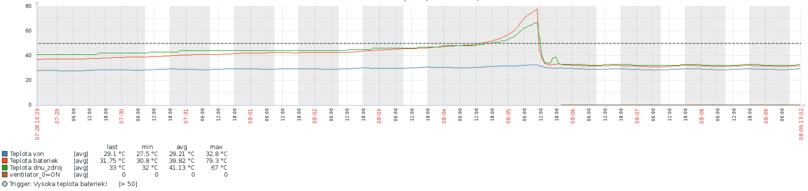

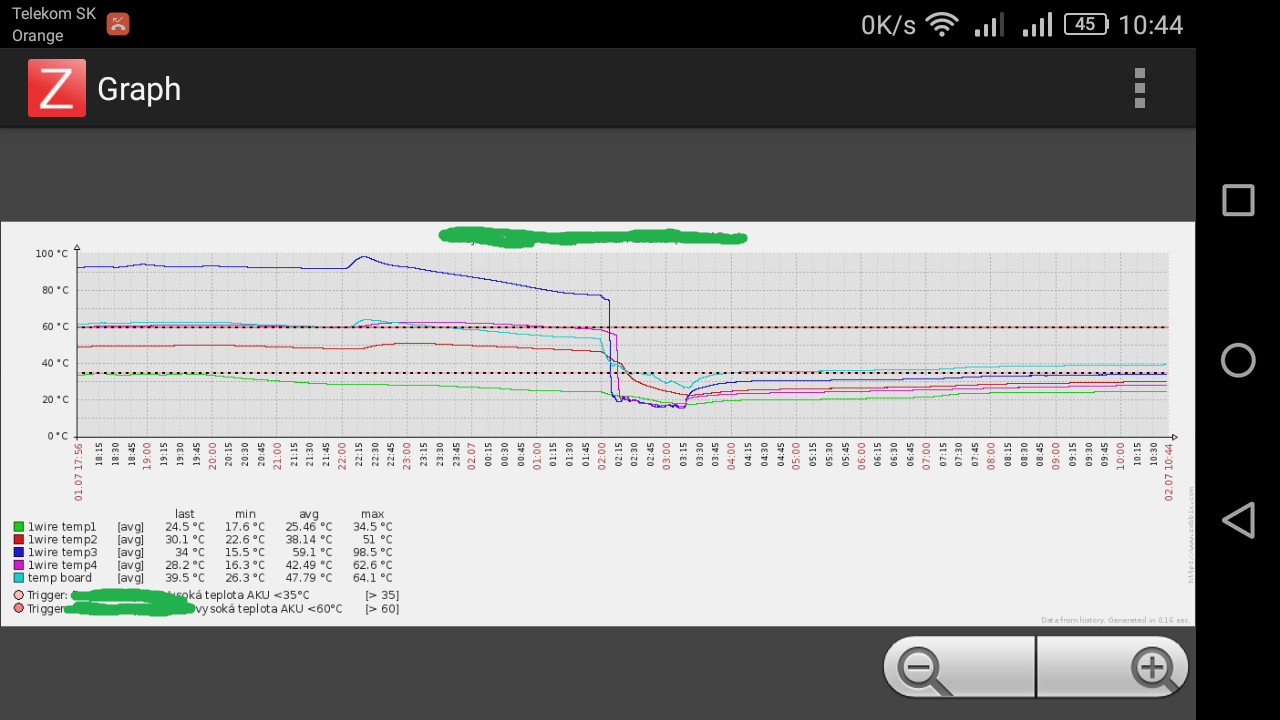

ahoj, SSBčky 2x18ah PSC 100, už ich nafukovalo :) prišiel alarm ked ich teplota presiahla 55°C. Stúpala až do 70°C...potom sme to vymenili. Už bolo pekne vidno články po bokoch.
Keby sa to nechalo ešte pár dní, roztrhne ich.
celý rok je tam 27.6-27.8V avšak v lete je to problém...
budúce leto tam bude musieť ísť BKE.

Pro tento případ by graf proudu byl klíčová hodnota. Protože, pokud baterie nabere takovou teplotu, to není jen tak. Energie na ohřátí 12 kg olova není zanedbatelná. Normálně by dobrá baterie 12V, okolo 13,5V měla odebírat řádově desítky mA. Takový výkon by ji v žádném případě nemohl ohřát na takovou teplotu. To se může stát pouze při poruše nabíječe a to se nestalo, protože napětí bylo po celou dobu v normálu nebo při vnitřním zkratu článku. Stejně se mi nějak nepozdává, že i při té vysoké teplotě baterie bylo napětí na ní v normálu. Je to jisté?
Možná to zbytečně rozebírám, ale jak to tu čtu, podobné případy se množí. mpcz, 26/10/2018

Pokud je stav obou AKU po incidentu stejný (obě nafouklé), čekal bych, že se jedná o problém z vnějšku. Bohužel, přiložené grafy o teplotě jsou sice parádní, ale tady je třeba graf napěťový nebo i proudový, ten zde zatím nebyl. Sám používám jen monitoring napěťový z vestavěného voltmetru v RB + jednoduchý skript s korekcí konstantou a dle mého to podchytí všechny potřebné standardní i nestandardní situace (podpětí-přepětí-výpadek 230V-odhad kapacity) vč. alarmu po emailu/SMS. mpcz, 26/10/2018
je zbytocne sem davat graf napatia pretože je tam 2 roky čiara 27,7V +- 0.1V
je to zaujimave ano... 100% istotu nemá človek nikdy... stiahlo sa napatie a uvidíme budúci rok ;)
2 roky ano, ale mě spíš zajímá časový detail okolí toho přehřátí. Je možné spolehlivě z toho grafu vyčíst, že napětí bylo stále v mezích? mpcz, 26/10/2018
a jak to že se baterie zahřívá když napětí je na ní stejný? aby jsme si rozuměly, pokud je napětí baterie stejný s napětím nastavený pro nabíjení tak tam přece neteče žádný proud nebo jenom minimální a to rozhodně baterii neohřeje. Takže se spíš přikláním k tomu že baterie sama poškodila a sama sebe vyzkratovala nebo něco než aby jí zničila nabíječka. Graf napětí není?
