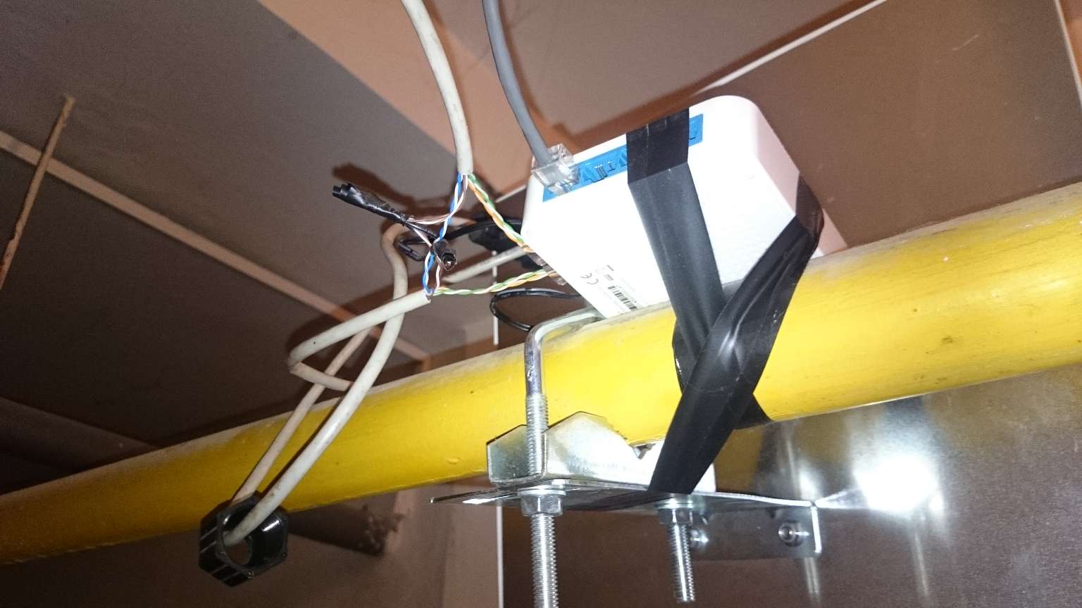

na plynove trubce, profi odvedeni napajeni, k cemu pouzivat POE a nakonec i PROFI switch s profi upevnenim. Apropo jeden kabel do switche a uz zadny jiny... smysl mi unika :lol:

Není to náhodou LB link
Ale kam míří ta panelka
Samozrejme ze to je ten LB link, dokonce z boku jsou videt RJ konektory. Nechápu jak nekdo mlze bejt tak slepej, ale zde me uz nic neprekvapuje . . .
ajajaj uznavam chybu sem slepym byl na chvili, ma porty jeste z boku. kam miri ? neuhadnes... je to na plynove trubce v podstate v suterenu bytoveho domu naproti vchodovym dverim a za nima smerem nahoru je 10 patrovy panelak, tak na nej. Nevim tvori li to nejaky P2P ci AP, ale pri teto realizaci inteligence vykvetla az do nebes.
kure05 - :P , me takovej lagric znamej neni, nechtel bych to ani zadarmo. Podobne provedeni ma TPlink ale jen z jedny strany.
Ja switch od tohohle vyrobce v ruce nikdy nemel, ale ty zapojeny kabely z boku jsem videl . . .

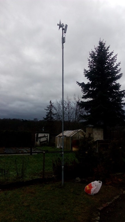

Já jsem to sem nemel potřebu publikovat. Dal jsem si to na svůj profil a rozhodně to nepovažuji za chybný krok. Lidi prostě vidí ze něco děláme ta jejich peníze a tím to konci. Co na tom stromě, proč na tom stromě a jak je nezajímá. Zajímá to jen trotly tady kteří nemají na praci nic plodnejsiho než řešit nasi instalaci. Od nás lidi neutikaji jako od větší konkurence, i presto ze máme jednu antenu na stromě a máme ptp na 133 km, proč ? Protože prostě nikdo nema patent na to jak se to ma dělat. Tech zpusobu je mnoho a antena s objimkou nebo s vruty to rozhodne nezmění a ani neovlivni. Za poslední 2 roky od nás odešli 17 lidi z toho 14 lidi se přestěhovali mimo naše pokrytí a 4 z nich jsou zpět v nasi siti. Proto nemam potřebu tu psát něco jako sorry, zastydet se ATP... Já tu instalaci na stromě povazuji za funkční a praktickou. A kdybych pred vyjezdem plánoval ze to bude na stromě tak verte nebo ne bych to udelal jinak. Naše hlavní činnost neni internet, ale hostingove služby. Tam se považují za profesionala, jsme největší na SK trhu, druzi na CR trhu v oblasti herního světa a teď expandujeme jak s hostingem tak i internetem do Polska kde valcujeme konkurenci která tu je 15 let. A nikoliv cenou ale stejný přístupem jako tady v ČR a nepotřebuji na to nežádoucí rady. Když potrebuji radu, zajdu na konkrétní vlákno a zeptam se - ikdyž dnes už spis ne protože odpovedi většinou bývají spis posmeskami a odbocenim do jiných sfér.

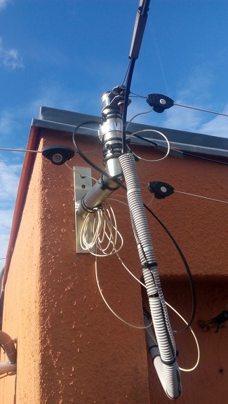

Co se týká instalací tak jak bylo popsáno, všichni jsme nějak začínali a ne za každou firmou stál mecenáš, který si mohl dovolit investovat. Vždy se něco udělalo nějakým způsobem a třeba za rok se zjistilo, že to byla totální kravina a buďto se to předělalo a nebo se to nechalo jet, protože svou funkci to plní.
Měli jsme takhle zadrátovat 8 vchodů a natahali se metalický propoje ze vchodu do vchodu a v každém vchodě je switch. Nevýhoda - když umře switch ve vchodě xx03 tak nejede nic za tím. Když jsme dělali obdonou akci, natahalo se to opticky ale nechala se stejná myšlenka - řetězení switchů za sebou - a nakonec 3 verze = máme na půdě rack, v tom sfp switch a na každý vchod máme samostatné vlákno. První verze s metalickým kabelem dodnes jede a upřímně nechce se mi to předělávat dokud to jede :). Problém s umrtím switche se nám za 4 roky stal jednou - takže předělávání je v tuhle chvíli blbost. Kdo ví za týden může umřít switch a pak se to předělá :).
Jelikož mám firmu Grape za humny dost často potkávám jejich instalace. S technikama se dá v pohodě domluvit, nějak si nevybavuji že by byl jediný problém. Máme v lokalitě i firmu jejichž práci poznám na 50m a dám ruku do ohně za to že vím čí to je :).
Co se týká negativní kritiky, někdy je lepší když se na instalaci podívá někdo z "venku" a řekne:" my jsme si tímhle prošli taky a zjistili jsme, že tudy cesta nevede a můžeme Vám ukázat jak to děláme my". Bohužel ne každý člověk tohle dokáže unést. To už je pak na uvážení jednotlivého ISPka.

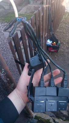

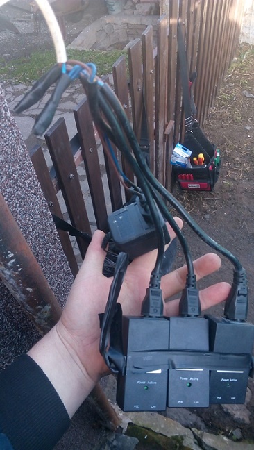

home made poe + nebylo na zásuvku
nanobracket? nesmysl :-D
a zase nebylo na zásuvku

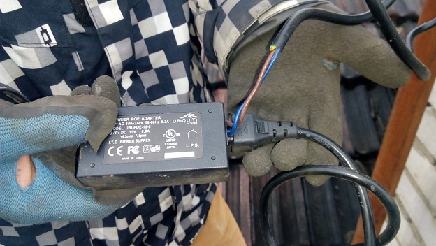

ale tohle je největší sranda - majitelka objektu chce 20000,- ročně podnájem za umístění technologií - na konci března jde powerbeam a nanostation dolu :-D
tak tady na zásuvku bylo ale jen na jednoduchou - když se přidala anténa rozdvojka nebodvou zásuvka je zbytečný luxus :-D

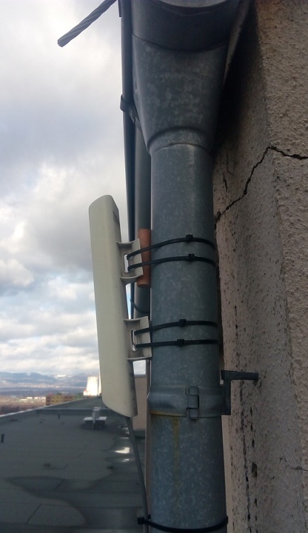

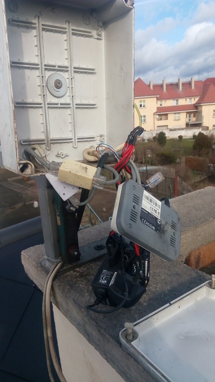

první co půjde dolu až popraskají stahovačky bude drop :-D - nalezeno náhodně při obhlídce u klienta, který od nás chtěl přípojku
improvizace :) udělala se díra vedle - ta anténa už tam není teď je tam nanobeam

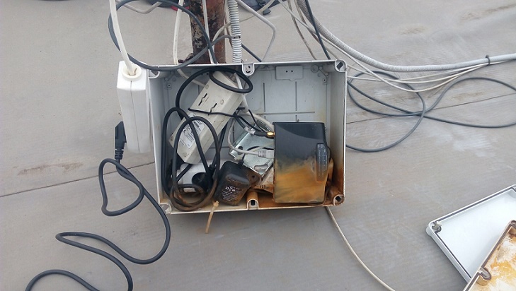

tohle jsem otevřel ze zvědavosti, protože krabice byla odpadlá ze stahovaček, plná vody a zcomax normálně fungoval - nahlášeno předsedovi - bylo to ISP který zanikl tak před 5 rokama a nikdo to nedemontoval
