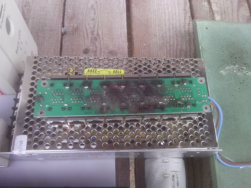

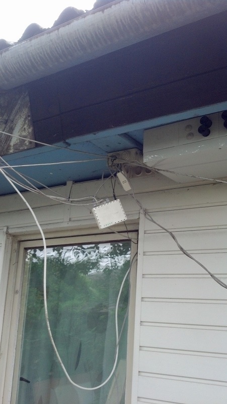

se priznam, podobnou instalaci mame, ale kabel nejde podle hromosvodu (nikdy to nedelame) jen volne na sedlove strese po taskach. Lokalita Malvazinky, rodinne vilky a domky kolem stejne vysoke. Blesk uhodil do vedlejsiho baraku, vyboj skocil na okapy. Nas kabel vedl pres okap pres hranu strechy do prizemi, tedy 3 metry dolu, presne jako na posledni fotce. A pak hned okenim ramem do bytu. V byte ten kabel zacal horet (vyboj preskocil na UTP na hrane s okapem). Nastesti byl kabel v byte od stropu cca po 2 metrech v dotyku s topenim (tam se vyboj vratil zpet do zeme), tak horel jen ten usek od topeni k oknu (horel kabel, stena cerna). Vypalilo to router a i sitovku notebooku za routerem. Na strese na opacnem konci kabelu (4metry od okapu) byl nanobridge a byl zacouzeny a taky mtvej.

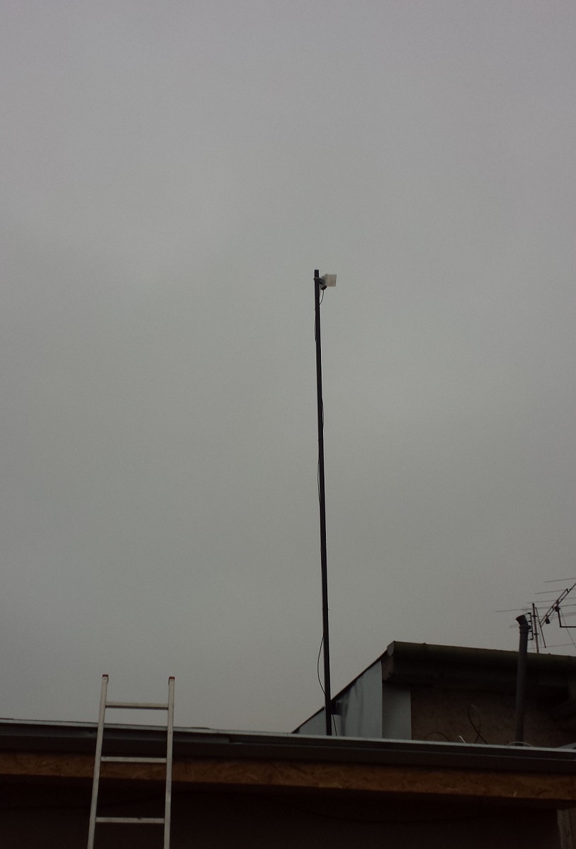

No já se ten kabel pokoušel nějakým způsobem schovat a dával jsem to pod hřebenáš a tam kde to nešlo jsem se snažil udělat co největší oko okolo držáčků hromosvodu. Bohužel tam je taková střecha, že se tam nedá po tašku přiskřípnout kabel. Je to taková ta divná taška, která prostě drží an té druhé an 100% a skoro se nedá ani oddělat. Klasická taška má místo kde se to dá lehce vytáhnout.
Ale jako v okolí je mnohem vyšších budov, takže asi ani nemám strach, že to tam práskne ale i tak jsem na to čuměl a musel jse mto z toho oddělat a dát aspoň pod ty hřebenáče.
