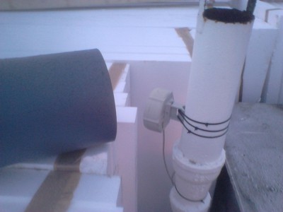

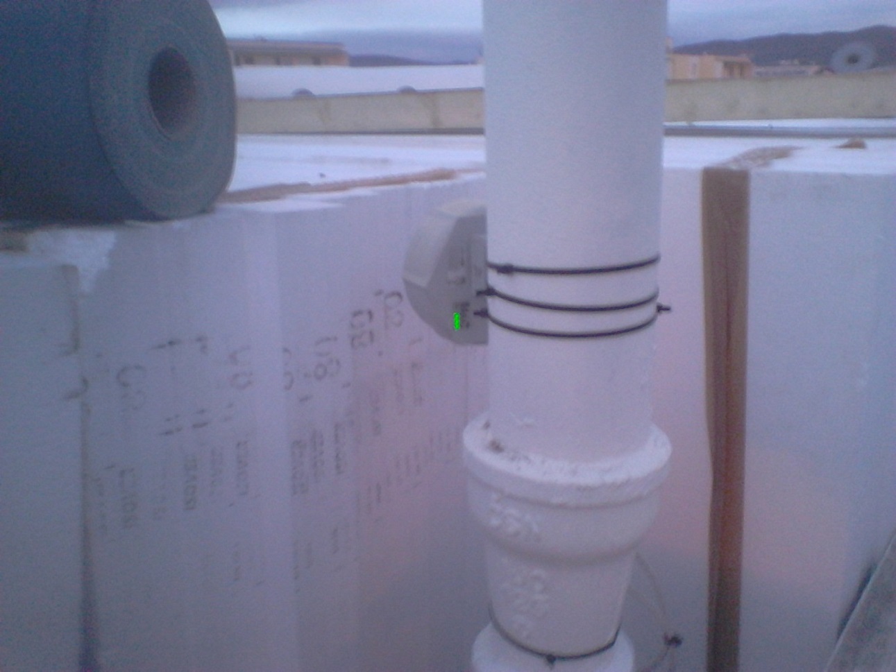

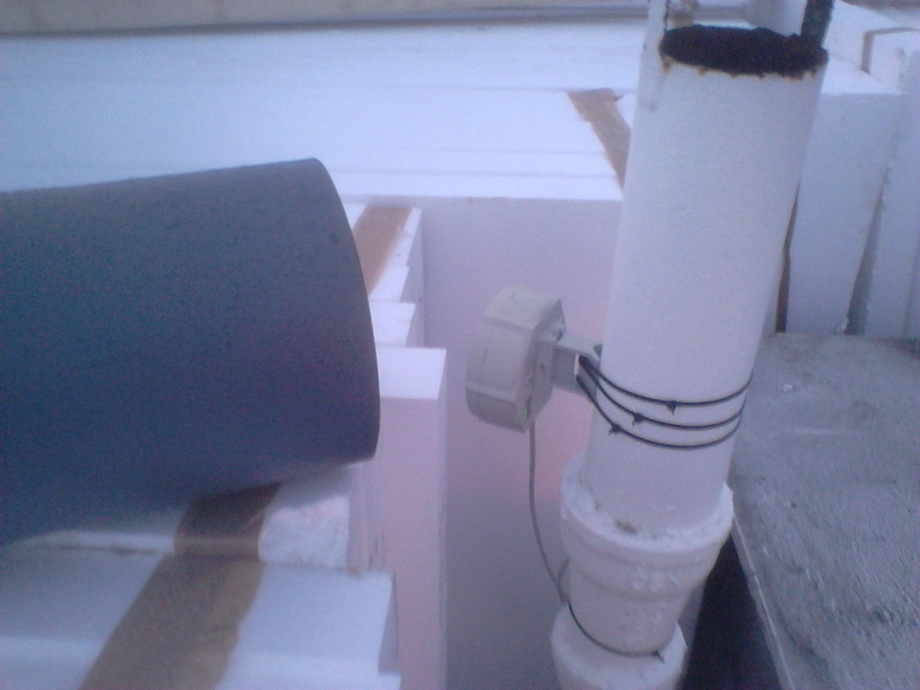

Nejde internet, najskor signal u klienta --90...ledva sa tam dalo lognut :D Po dvoch dnoch signal -75. Zakaznik hovori, uz nemusite chodit uz nam to ide. Predsa som to isiel pozriet ale co som uvidel som necakal :lol: Pred SXT nanoseny polystyren, cela strecha zapratana. Pri signale -88 bolo dalsie poschodie polystyrenu ktore uz za dva dni minuli. Sranda, ze sa to vobec zlinkovalo :lol: Po presunuti vyssie signal -65 na paradu. (plastove pasky prosim nerieste)

Nerobil som to ja, nemam sa za co hambit...SXTcky na plastovych paskach upadnu same po cca 2 rokoch...pouziva vyhradne original kovove pasky. Ked je vacsi priemer tak naskladam kolko je treba...rekord mam 5 kovovych pasok :lol:
proc pet ? to neznas nekonecny pasek + hlavicka ?
Popravde nepoznam a druha vec je, ze skladom mame tychto kovovych pasok plnu krabicu...naco kupovat nieco dalsie :) Na vacsi priemer su u mna idealne pasky zo Sextantov, pretoze klasicku 2 bodovu konzolu neobciahnu.

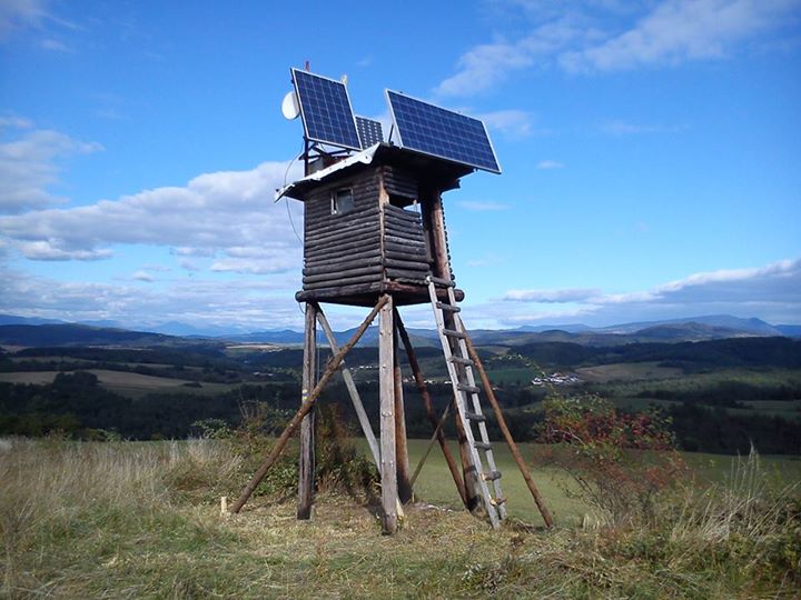

Chlapi čí to je? :)
pekne, bal bych se ale corkaru ... :-(
jopo
Příspěvky: 280
Příspěvekod jopo » 9 years ago
honzam píše:Chlapi čí to je? :)
viem, kde to je, bol som si to v lete obzriet, ale netusim komu to patri :D
