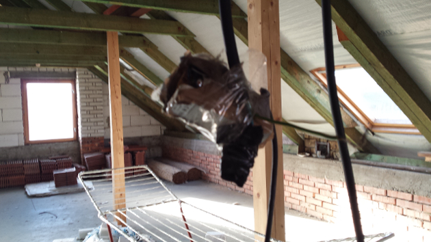

Tak toto som dnes zbadal ked som isiel na kofolu :D

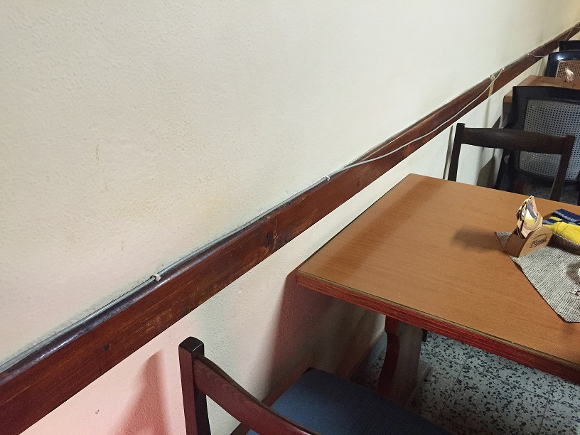

+ doplnenie jeden uzlicok okolo stolicky

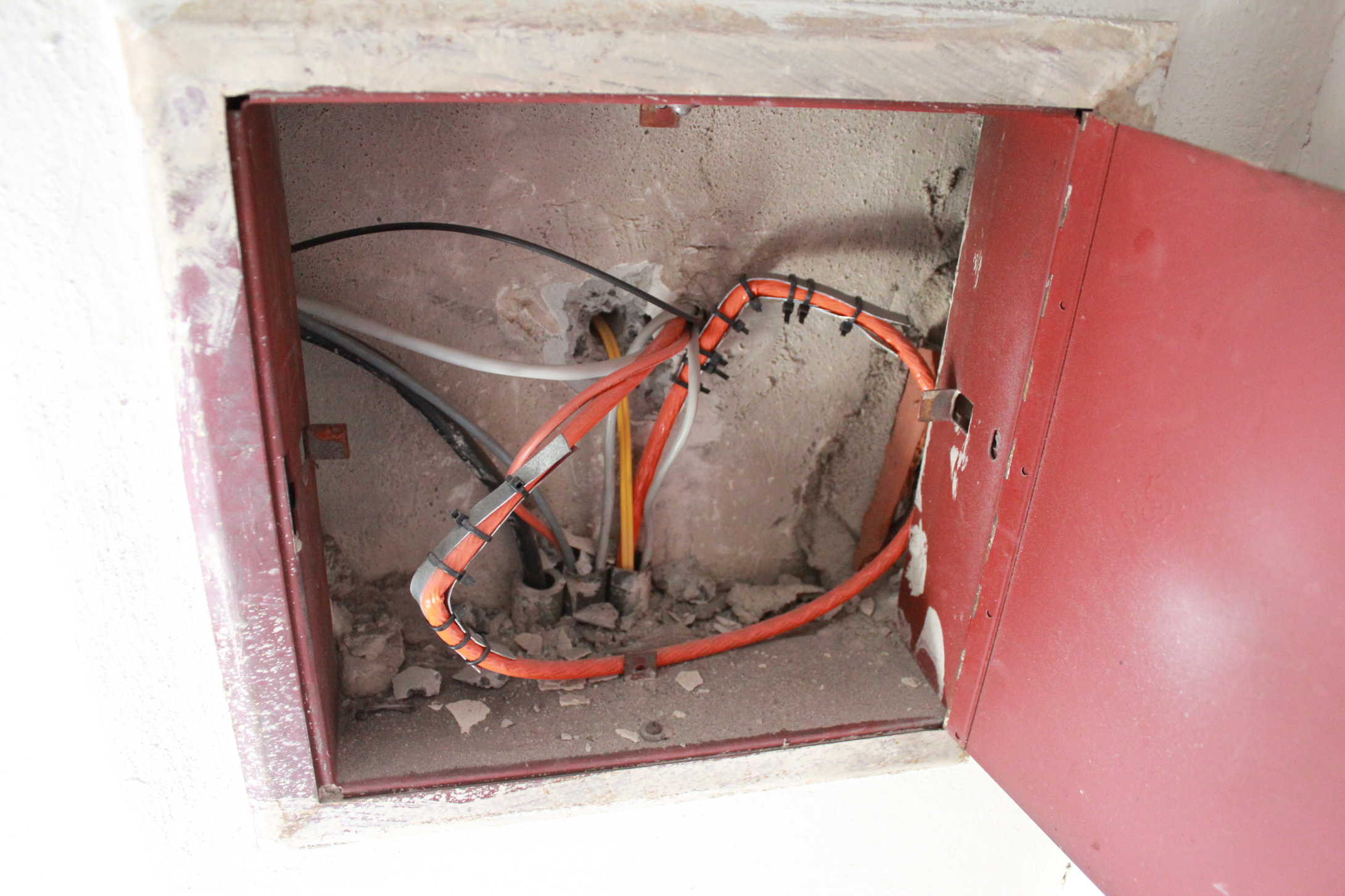

někdy se nastačím divit co vymyslí i naši vlastní technici. 144vl kabel
(189.96 KiB) Zatím ještě nestaženo
dobrý :wink: na to prodávají takovou tu pružinku
co to kurwa je ? :lol: to je nejaka zkratka nebo je to kabel se 144 vlakny ? a to jeste neni kaput v tech ohybech jak tam so primoglovany ty kousky plechu paskama ?

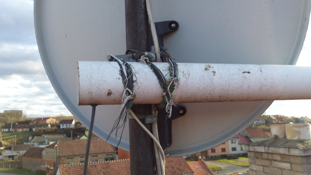

Co k tomu napsat :-)
Jan Půhoný
fotka bohuzel ne vse vystihuje. Trubka tvorici stozarek ktery je na ni videt neni ocividne dobre izolovan na vrchu, takze jim chcije voda dovnitr. Zde po plechu elegantne steka na pudu a dal nekde asi mizi...ted je puda nove tepelne zaizolovana a voda tece nove do izolace, ta ji drzi skoro jako houba. Marne vysvetlovat majiteli budovy ze je to spatne.
Ladik
Příspěvky: 1390
Příspěvekod Ladik » 10 years ago
Majitel je kokot :-(
Vlhka nebo mokra vata = jakoby jsi nemel izolaci a navic krasnou plisen pod tim spolu mozna se znicenym sadrokartonem nebo necim jinym.
jihad
Příspěvky: 7
Příspěvekod jihad » 10 years ago
je to opravdu kabel se 144vl a ano funguje to, dokonce jsou na to navařené ftth přípojky, ovšem co vlákno to originální útlum :) příjde to potáhnout a spojkovat ...
rseb
Příspěvky: 101
Příspěvekod rseb » 10 years ago
jihad píše:někdy se nastačím divit co vymyslí i naši vlastní technici. 144vl kabel
By mne zajímalo co může normálně uvazujiciho člověka motivovat k tomuto počinu. Přece ta smycka musi držet sama o sobě... Nebo ji jemně stahnu k sobě...
