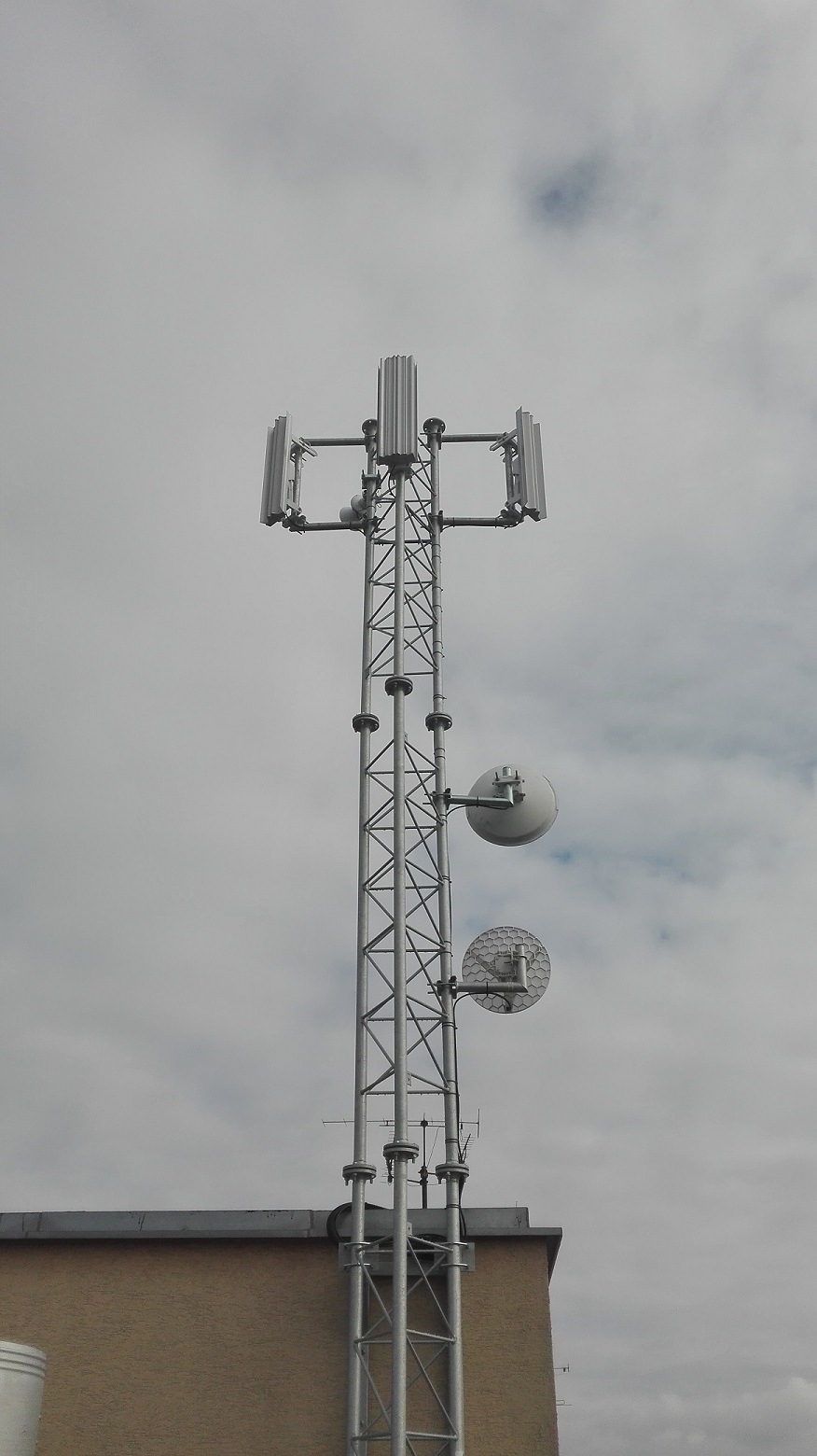

Pěkná příhrada, ale nikde nevidím profi rádio pro přívod konektu... Pokud je to po lanu nebo optikou z daného paneláku tak OK. Pokud ne tak je tady něco špatně :wink:

super... já bych ale rozhodně přidal nějakej drátěnej žlab na kabely
Jirka Lazorčák
3com píše:Pěkná příhrada, ale nikde nevidím profi rádio pro přívod konektu... Pokud je to po lanu nebo optikou z daného paneláku tak OK. Pokud ne tak je tady něco špatně :-)

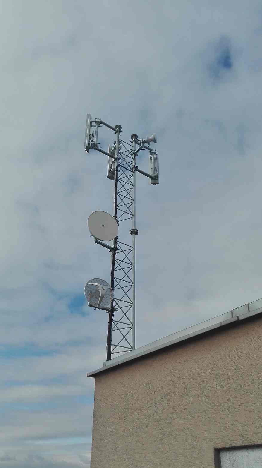

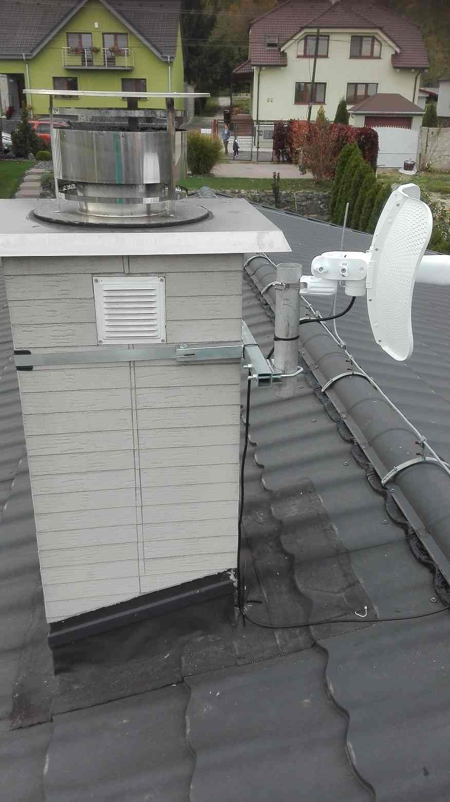

Na co mi je profi radio ked ten hrackarsky mikrotik tam spravi par sto mbit za smiesnu cenu ? A keby zapadne nachvilu snehom tak cez to ISO to tiez bude hrat aj ked menej :D Na 1,4km a taky maly sajt mi netreba profi radio (tuto by musela byt jedine 80GHz) takto tam chrochce mikrotik ktory zozere 5W a spravi to iste.
sub_zero píše:super... já bych ale rozhodně přidal nějakej drátěnej žlab na kabely
Zlab na stoziar nerobime, vacsinou sa vyhram s kablami po jednej nohe a pekne ich zarovnam aby neboli prekrizene.

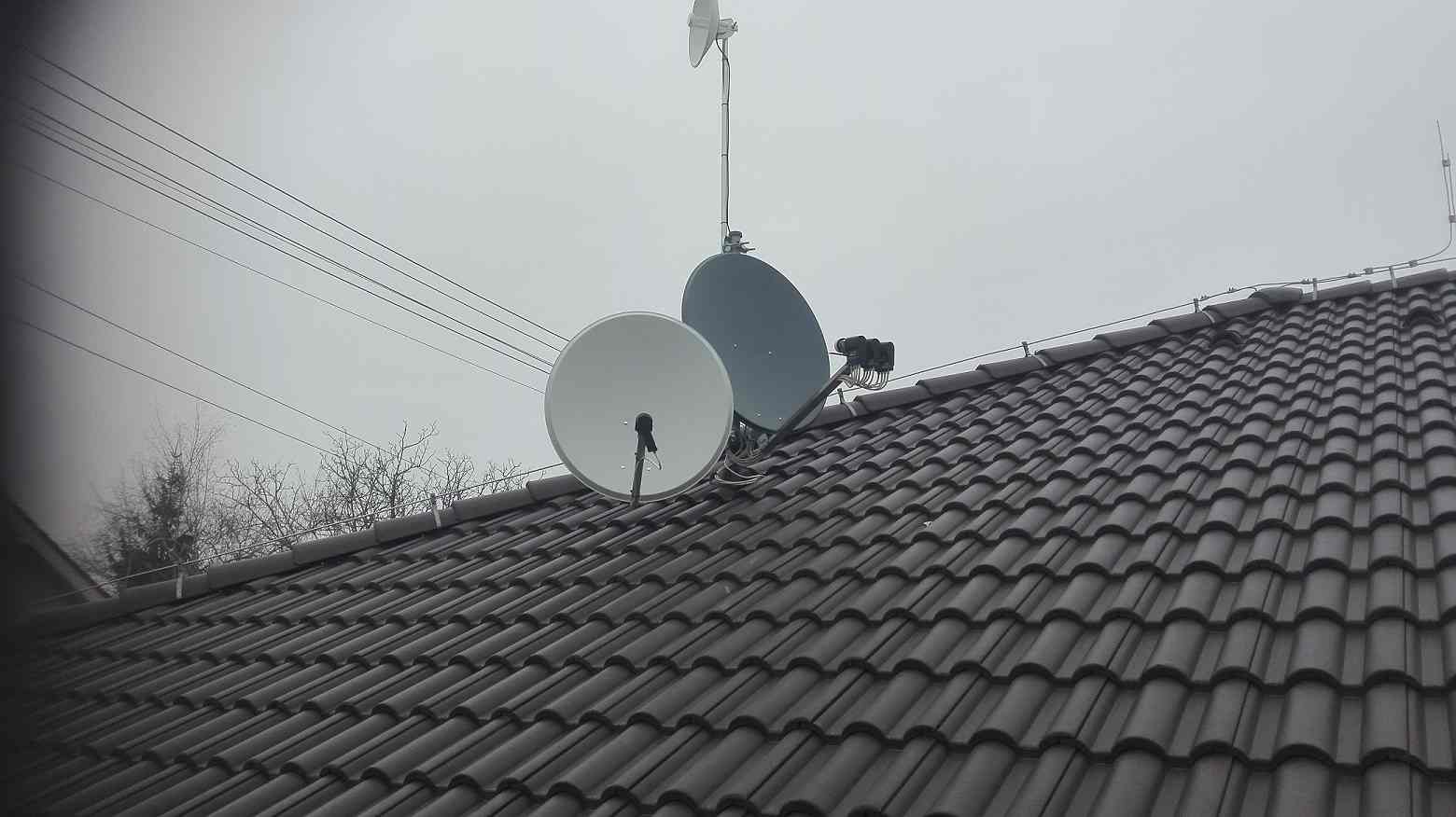

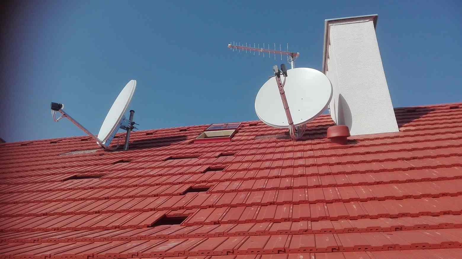

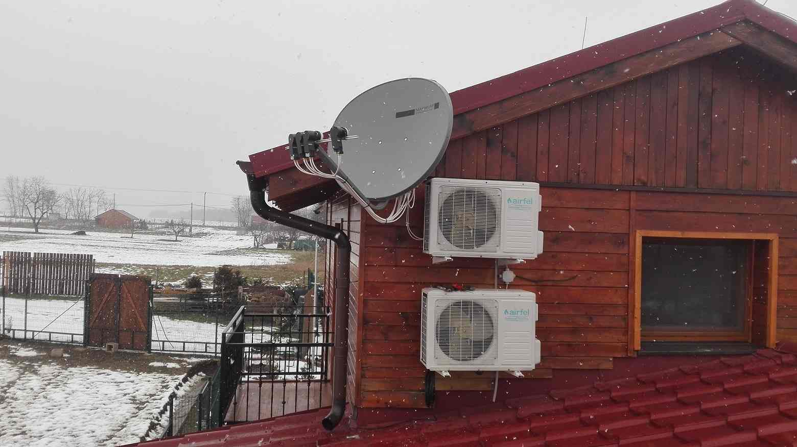

Nieco zo satelitov...

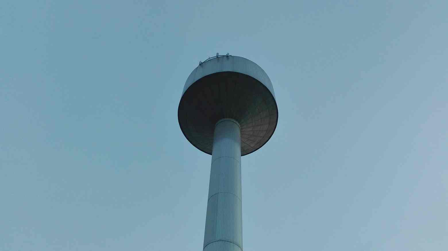

Opasanie na dutom komine. Sat 5W + 13+19,2+23,5E. Posledna je vodojem cca 55m, sektory su na uplnom kraji nadrze, snad moja najtazsia instalacia ktoru sme robili.

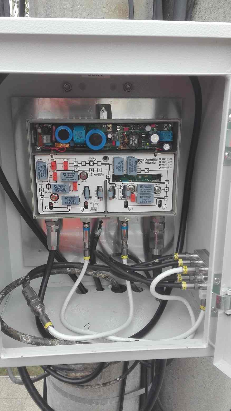

Kablovka z 1994 po prerabkach :D

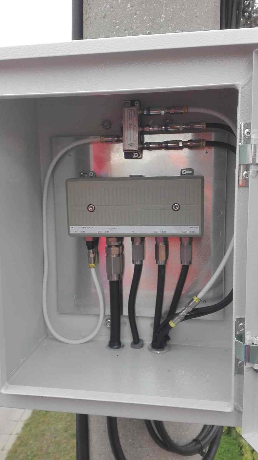

u prvního rozvaděče nejsou průchodky pro kabely - za pár let bude vypadat stejně jako původní výtvor. Druhý je lepší, ale snad je tam průchodka opravdu pro 5 kabelů :)
