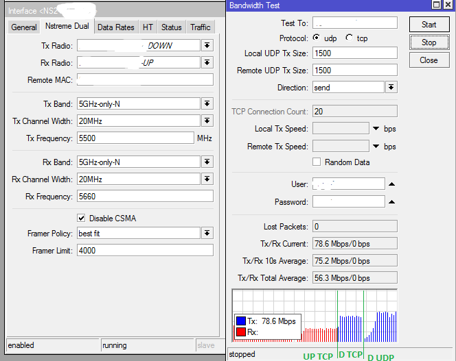

Vzdalenost 2.65km. Konfigurace Nko upload pro oblast, Nko MIMO download pro oblas, vse 20MHz kanal. RB433UAHL, radia R52nM.
Jak jsem psal, da se i na 20MHz dat vic. Jinak latence samozrejme kolisa, ale porad lepsi nez half duplex. Jinak to kouka do jednoho mesta, kde je 6 operatoru a je tam pomerne zaruseno. Prijimaci antena neni MIMO, ale JRC-24Duplex a ted nevim zda extrem. Jak to budu predelavat, tak tam zkusim hodit MIMO.
Test proveden primo mezi RB, takze uz to moc nestihali generovat a prijimat.

sefe takyto UDP test s výsledkom 90Mbps jednosmerne dokážem spravit na spoji s RB Groove :)

midnight_man píše:sefe takyto UDP test s výsledkom 90Mbps jednosmerne dokážem spravit na spoji s RB Groove :)
Aha, pan neumi cist koukam.
1. je to jen na 20MHz, chci videt jak tohle udela Groove.
2. Je tam videti test TCP skoro 80M a to je generovano primo na tech RB.

no ale takto mi to také fungovalo na tuto vzdálenost, protom jsem to nasadil do ostrého na 8Km, signály byly dobré -60 a rychlost klesla na 30Mb jedním směrem a CCQ kolem 30%, prostě tím jak šel výkon nahoru se to pokálelo
