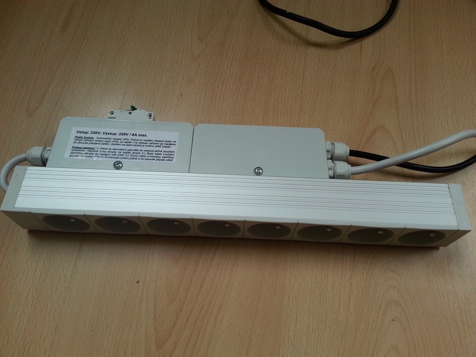

našel jsem docela zajímavý produkt od Tyhanu, viz http://shop.tyhan.cz/index.php?route=pr ... duct_id=49 - bohužel k tomu není žádný datasheet. Nicméně mělo by to utáhnout 8A a přepíná to bez výpadku. Jeden ks jsem objednal na test...
Jan Ptáček
Bez výpadku je relativní pojem :-) Je tam relátko ... ale co jsem zkoušel, tak je to dostatečně rychlé jak pro PC zdroje, tak pro různé zásuvkové mrchy.
Takže s tím máš konkrétní zkušenosti ?
Jan Ptáček
Jo, funguje to.
Jenom je to z poloviny plastové a poměrně hluboké (rozměr neřeknu, ale problém by mohl být tak možná v nějaké extrémně málo hluboké montážní bedně). Naštěstí jistič má pojistku proti náhodnému vypnutí.
A jako všude mě tam rozčilují dětské pojistky v zástrčkách. A ocenil bych raději Schuko, kabely se pak lépe organizují. Ale tyhle dvě věci jsou jen povzdech, ne výčitka.

Ty vypada uplne super, pro zapojeni agregatu a druheho napajeni to bude parada, asi to take objednam.
Da se tam nastavit ktery vstup je primarni? Aby se to pak samo preplo po vypadku?
Nedá. UPSkový kabel je primár, klasická zástrčka sekundár.
Vsak se to prepne zpatky ne? jakmile se ups zapne, tak se pojede z ni, ne?
Jan Ptáček
Prostě jak jede UPSka, jede to z ní. Howg.
Ladik
Příspěvky: 1390
Příspěvekod Ladik » 11 years ago
Skoda, ze neprodavaji pouze to zadni udelatko, ty zasuvky jsou me k nicemu.
Vypada to jako nabastleny prepinac na standartni zasuvkovy rack panel.
Ale asi to stejne vezmu a upravim vstupni konektory na:¨
- vstup ze site (misto UPS)
- vstup ze site - Agregat
Otazka je jestli to nemaji nejak hlidane, ale rekl bych ze ne.
UPS mam praveze zapojenou az za tim a filtruje i napeti z agregatu pripadne, coz me ted tak jelo.
Tyhle přepínače jsou řešení dvojitého napájení pro zařízení, které mají jenom jeden zdroj. Tedy spíš řešení "porucha UPS", než čehokoliv jiného. Řešit tím připínání agregátu mi přijde trochu zvláštní. I když představivosti se meze nekladou ...
Pokud je ten agregát nestacionární, je lepší si udělat ruční přepínač. Pak přijdu na node, připojím agregát, nastartuju, nechám zahřát - a pak jen přehodím přepínač. Ručně.
A pokud je stacionární, řeší se to automatikou u toho agregátu. Neboli ATS.

Mas urcite pravdu, ale dle toho popisu se to jako ATS chova, tak proc to nezkusit ze (za ty prachy) :-)

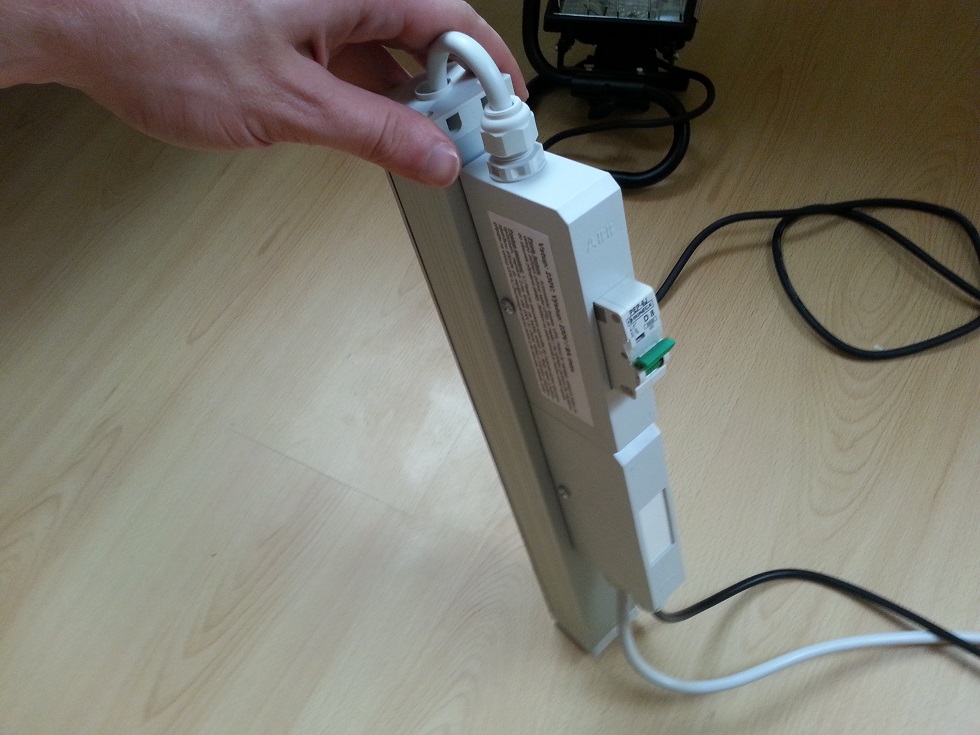

Tak bypass z tyhanu dorazil (toptrans si za dopravu asi 2kg balicku nauctoval 285,- kc...).
Rychlost prepinani (150W halogen):
https://www.youtube.com/watch?v=fEfX9YhYwEg
Nějaké foto:
