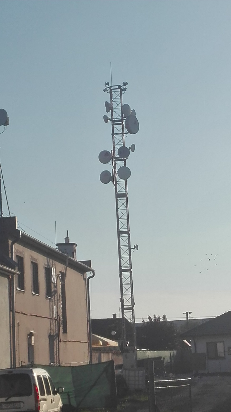

Nie uplne moja realizacia ale podielal som sa na stavbe toho stoziara, anteny som uz neosadzal. Otazka je ci by to statik podpisal.....ten stoziar je 16m s wf metalu a vykyv ma pomerne velky uz ked bol prazdny.
Já bych řekl, že nepodpísal. A ti co tam lozí, tak to musí být odvážlivci, jejich vedoucí taky. Síly působící u paty musí být při takovém "Viktorovém" větru, této ploše a páce impozantní. Nešly tam dát alespoň lanka? mpcz, 3feb2019
mpcz píše:Já bych řekl, že nepodpísal. A ti co tam lozí, tak to musí být odvážlivci, jejich vedoucí taky. Síly působící u paty musí být při takovém "Viktorovém" větru, této ploše a páce impozantní. Nešly tam dát alespoň lanka? mpcz, 3feb2019
Ano s lanami by to bolo pravdepodobne OK ale minimalne na jednej strane ich nemas moc kde ukotvit kedze je tam barak. Teraz mi je to uz jedno, nemakam pre danu firmu :D Ono ten stoziar bol rieseny tak, ze prve 4 diely tj 8m je hrubostenny, a zvysne 4 diely su tenkostenne. Vo vetre to musi byt ako sirka...pametam si len technika od dodavatela konektivity ktory tam mal osadit pasolink 18Ghz a po vylezeni a zlezeni skonstatoval, ze to tam neda kvoli vykyvu...vtedy tam ziadne anteny ani neboli :D
Když už je to tak, jak to je, těžko se ho někdo vzdá, asi bych zkusil ty lanka natáhnout alespoň při lezení. Pokud už ten barák dal souhlas se stavbou, což asi dal, tak přece není problém na něho zakotvit na dvě hodiny lanko, či? mpcz, 3feb2019

Gemb píše:Nie uplne moja realizacia ale podielal som sa na stavbe toho stoziara, anteny som uz neosadzal. Otazka je ci by to statik podpisal.....ten stoziar je 16m s wf metalu a vykyv ma pomerne velky uz ked bol prazdny.
Pruží, proto drží. Staré dobré heslo kolem pevnosti železa :)
No nevím, projektant Tacomského mostu si to myslel taky. Pak nastane souhra účinku větru a rezonance konstrukce a už to pružit nebude. Myslím, že kolega Rsaf to popsal přesně. mpcz, 3feb2019
