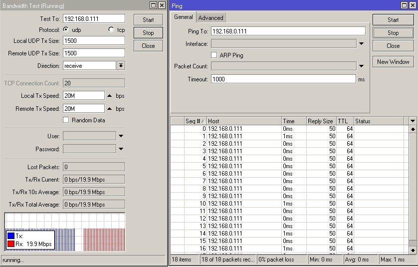

mpcz: maximálně mám tři spoje za sebou a měl bych se dostat do 30Mbit.
hapi: Běží to v H.264, axis q6034-e
selic: to video prave beha v poradku a porad resime jen to ovladani, chtelo by to optiku, ale vsude to nejde
disk píše:mpcz: maximálně mám tři spoje za sebou a měl bych se dostat do 30Mbit.
to by mělo fungovat. Teďka jsem měřil MKT Btestem nahodilý spoj 1.300 m, sypání z Btestu omezeno na 20Mbit, ( kromě těch 20 Mbit z BT je na spoji i přirozený provoz):
Jen upozorňuji, že jak je známo, není 30 M jako 30 M. Některých 30 M dá spoji zabrat více, některých méně.
mpcz, 04/02/2013
Naposledy upravil(a) mpcz dne 05 Feb 2013 09:51, celkem upraveno 1 x.
