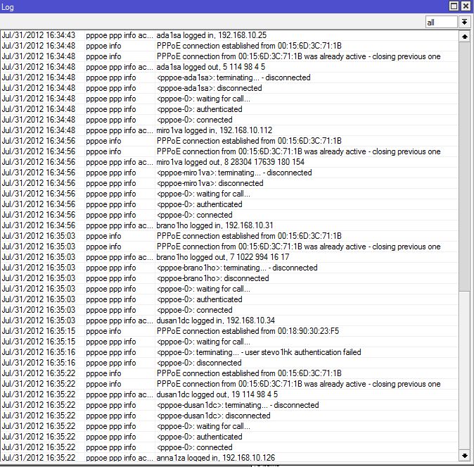

						nevie niekto poradit preco mi PPPoE server disasociuje klientov ? neak neviem to vycitat z logu co je v prilohe
- preco disasociuuje.png (44.42 KiB) Zobrazeno 2564 x

						pmaster píše:nevie niekto poradit preco mi PPPoE server disasociuje klientov ? neak neviem to vycitat z logu co je v prilohe
chyba bola v tom ze jedno AP nieje plne transparentne
riesenie: zrusil v pppoe servre moznost "one session per host" a uz to bezi normalne, zaroven to nastavenie nepotrebujem kedze je v radiuse nastavene ze max. jedno konto sa moze lognut sucasne (login moze bezat 1x)
