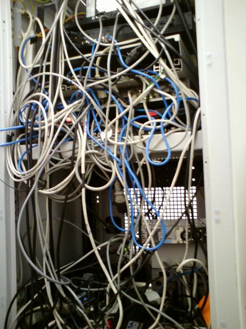

KoZLiCeK píše:Nedávno jsem byl na POPu Dialu a když jsem otevřel rackovou skřín , tak mě málem vypadly oči z důlku.... posuďte samy tu prasarnu..... :shock:
Ty si jí otevřel jen tak ze zvědavosti ? ...taky jsem si musel udělat snímek.

no nech sa dostane fotka do ruky majitelom :D Kto im tu otvára skrine :mrgreen:
miract
Na ten bordel v te skrini ma majitel dusevni slastnictvi. Je to umelecke dilo. Tak pozor na to. :-)

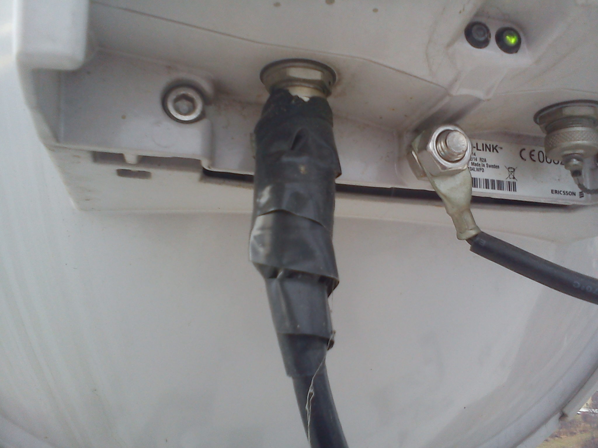

A takto vulkanizujú konektory u T-mobile . Obyčajnou izolačkou .
(240.06 KiB) Staženo 208 x
hm, spravne to ma byt vulkanikou a pres ni jeste izolackou ... tak nam to rikal borec na skoleni ericssonu :D

my to delame jen vulkanem , izoladku pres uz nedavame .
drzi nam to roky bez problemu
sada od 3M má u sebe vulkanizačku a izolačku na vrch. Nic lepšího jsem neviděl.
routerboardista píše:
Ne, musel jsem nekudy protahnou napajeni 220V z UPS do racku pod nim.Koukam ze mame stejny POP..... Z jaky fy. ses?

tuhle pouzivame , klasika co pouziva elektrikari , vsechno ostatni, co se tvari jako vulkan a dodava s antenami stoji za backoru , i po letech mam co delat , abych ji sundal
ta folie se ale sloupava, je tam jen jako bazmek, aby se to neslepilo
my jedem vulkaniku scapa a elektrikarskou izolacku pres to ... udajne je tam ta elektrikarska izolacka dobra proti slunku .. tvrdily u ericssonu, ze pry vulkanika proti vode a el.paska proti slunku aby tu vulkaniku nevypalilo slunko ...
vulkanizačku po par rokoch vypali slnko, potrhá sa...tiež zvyknem cez to obyčajnou ilozačkou a na koniec zdrhovačku, aby sa neodlepila :) hh

midnight_man píše:vulkanizačku po par rokoch vypali slnko, potrhá sa...tiež zvyknem cez to obyčajnou ilozačkou a na koniec zdrhovačku, aby sa neodlepila :) hh
To nevim, jakou pouzivas, ale kdyz jsem chtel rozdelat jdno Nko, ktery jsem montoval pred peti lety tou obyc vulkanickou z i4wifi (tehdy asi jen i4), tak to dalo dost prace, po tech letech se totalne zapekla a vubec nesla rozdelat...i s nozem to bylo asi 5min
tak to teda nevim co to pouzivate za vulkany,
sundaval jsem pred par dny anteny, byly na strese cca 5 let , vulkan je abs. neporuseny , ani nehtem do nej neudelam rejhu .
Naopak, je to tak speceny (zvulkanizovany), ze i za pouziti lamaciho noze mam problem ji sundat .
Mozna ze vam to nektrery vulkany delaj, ale to bych se hned podival po jinych (viz hapiho prispevek) .
Staci jedna az dve vrstvy a je vystarano na roky.

Dade_Marfi píše:na co je tam ten disk nezapojeny :O :D jinak dobra prasecina to jo ...
Nevidim zadny disk ale ATH modem, ktery ma konektory zepredu :-)
to Ladik - fotka od KoZLiCeK pravy dolni roh :)
