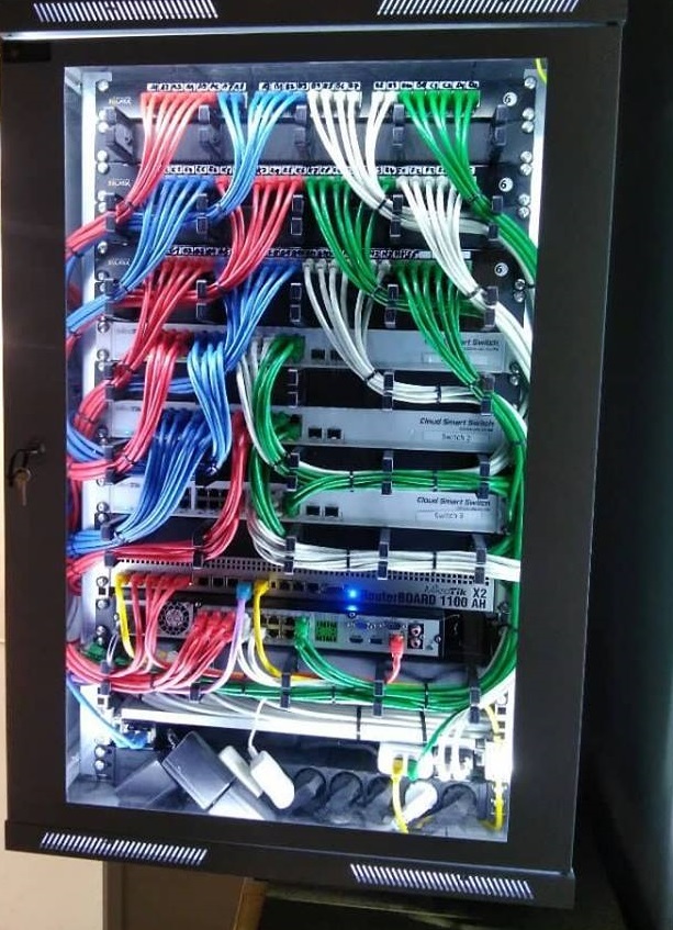

Gemb píše:REK.jpg
Vizuálně se mi to líbí. Vadí mi na tom jen jedna věc - když bude potřeba vytáhnout jeden switch, tak přes některé switche jdou kabely, které patří k jinému switchi, takže se chvilku bude muset vymýšlet co s tím a některé slabší jedince to může zaskočit.
skrivy píše:
Gemb píše:REK.jpg
Pocitalo sa s menej vecami v tom racku ale ako vidis je na full obsadeny, v tomto pripade hej, ked chces daco vymenit bude to trvat ale rovnako to je aj v datacentrach kde maju tiez takto nafulovane racky, typicky taketo kablove porno. Vymenit to je nemozne :D Aby toho nebolo malo, na predposlednej policke je este satelitny multiprepinac 17 vstupov / 21 vystupov :D :D Ten nevymenis uz vobec.
Tyhle problémy docela dobře řeší PATCHBOX. I když i ten je nutné podpořit vyvazováky. Škoda ceny.
skrivy píše:Vizuálně se mi to líbí. Vadí mi na tom jen jedna věc - když bude potřeba vytáhnout jeden switch, tak přes některé switche jdou kabely, které patří k jinému switchi, takže se chvilku bude muset vymýšlet co s tím a některé slabší jedince to může zaskočit.

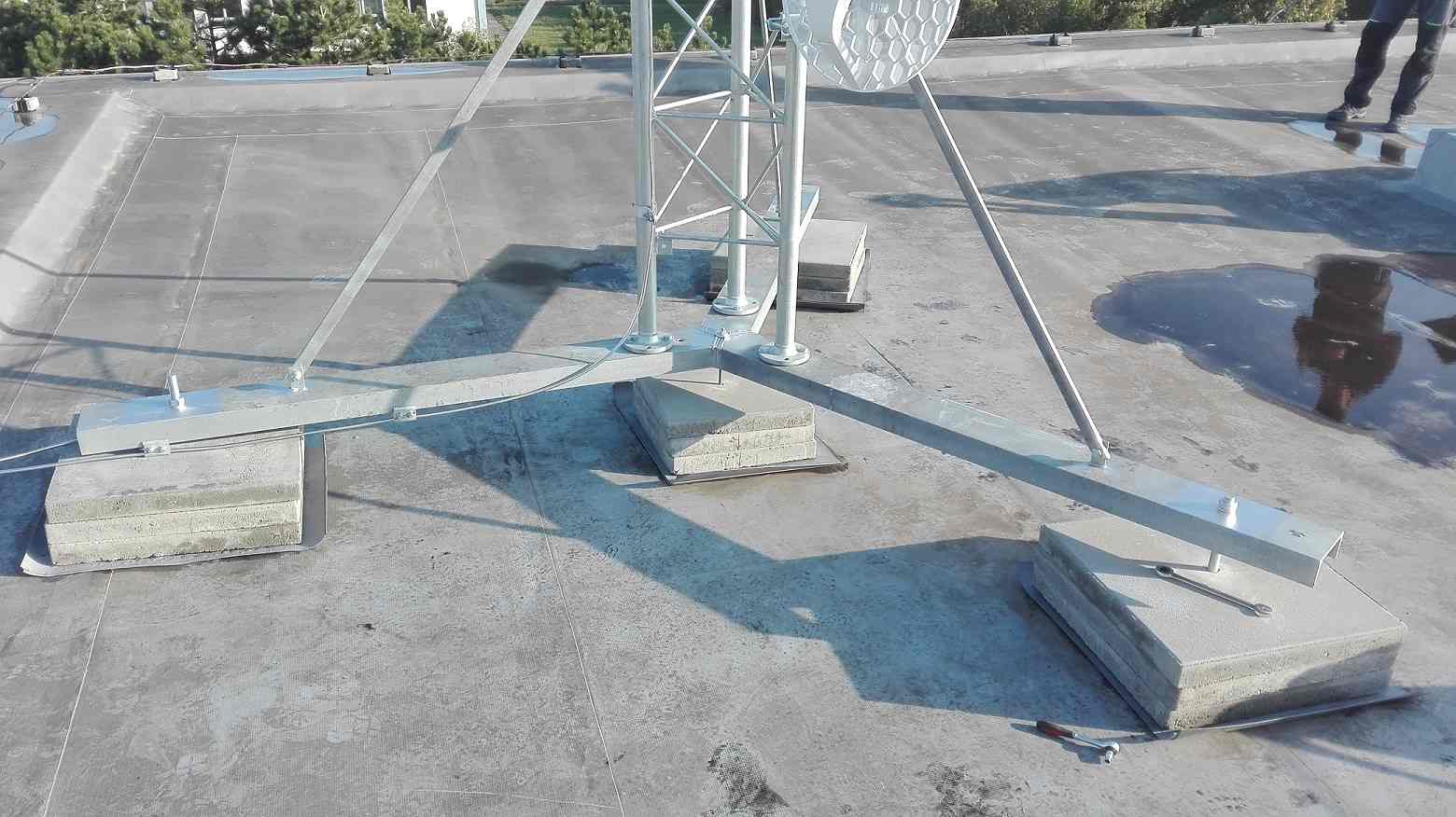

Skor sa jedna o doplnok k tomu co sa riesi po prevratenej Viktorovej trojnozke. My to robime takto ovsem jedna sa len o 3m stoziar s 3ma sektormi a 1x60cm parabola.
nevim ale řekl bych že je to málo zatížené, jo když na tom budeš mít LHGčka tak v pohodě, když pořádné spoje tak je to špatný
okoun píše:nevim ale řekl bych že je to málo zatížené, jo když na tom budeš mít LHGčka tak v pohodě, když pořádné spoje tak je to špatný
Je to zatazene len tolko kolko treba. Na 2x sektor, 1x maly horn, 1x60cm parabolu a 1xlhg to staci. Vyska je 3m. Nic ine tam neplanuje byt. Ak by aj hej tak sa dorobi klietka nalozia sa tam dalsie kocky. To co tam je aktualne tj. 9x dlazba 50x50x5 + 3x dlazba 40x40x5 ma za sucha vahu 304kg. Na jednej nohe je za sucha 85kg. V strede je 51kg. Stoziar ako taky vazi cca 155kg. Takze vo vysledku 460kg co je na namontovane anteny dostacujuce :D

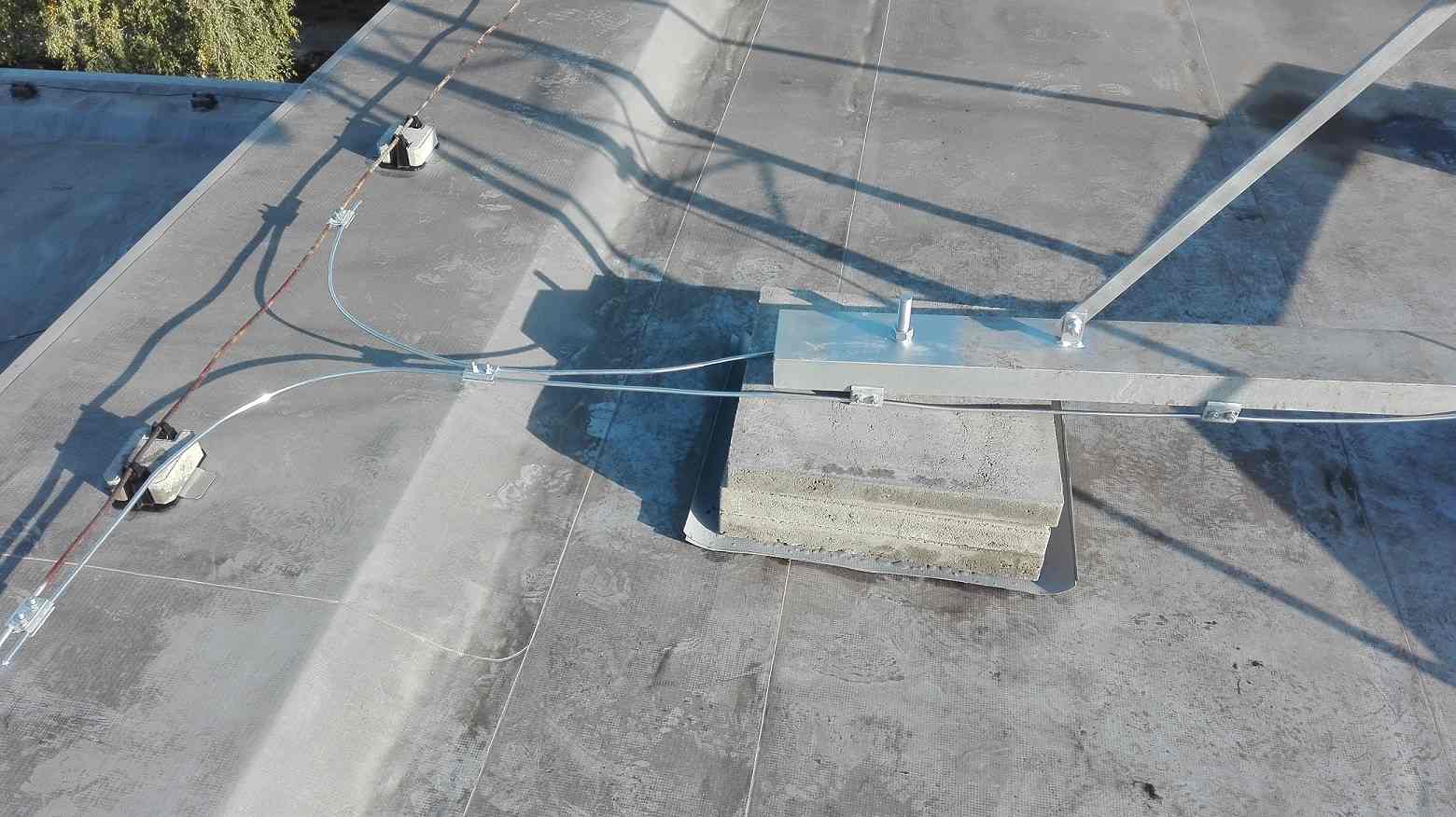

Gemb píše:Skor sa jedna o doplnok k tomu co sa riesi po prevratenej Viktorovej trojnozke. My to robime takto ovsem jedna sa len o 3m stoziar s 3ma sektormi a 1x60cm parabola.
Sice uzemnene, ale kdyby to lehlo jako tak to jde i s tim hromosvodem.
KoZLiCeK píše:
Neměly by tam být po stranách ty ss svorky 2ks ?
neverhappy
Příspěvky: 565
Příspěvekod neverhappy » 7 years ago
Pintero píše:
KoZLiCeK píše:
To bych neresil. Spis ten jimac na prihrade by mel byt oddaleny.
neverhappy píše:
Pintero píše:
KoZLiCeK píše:Sice uzemnene, ale kdyby to lehlo jako tak to jde i s tim hromosvodem.
V tom pripade musi byt cely zvod + zberac oddialeny avsak ked mas stary barak tak nemas kde pripojit stoziar. Ja oddialene bleskozvody moc neriesim, je to vymysel nezmyselny. Uz si videl dajaku BTSku na baraku s oddialenym bleskozvodom? Ja nie a preto to tak nebudem robit. Ked mam daco odkukat tak len z BTSsiek, tam viem, ze je to dobre...a pocet svoriek k pripojeniu je skor o tom co vyzaduje konkretna situacia. Zvod zo strechy je pripojeny aj tak len jednou svorkou takze dve svorky zo stoziara su akurat.
