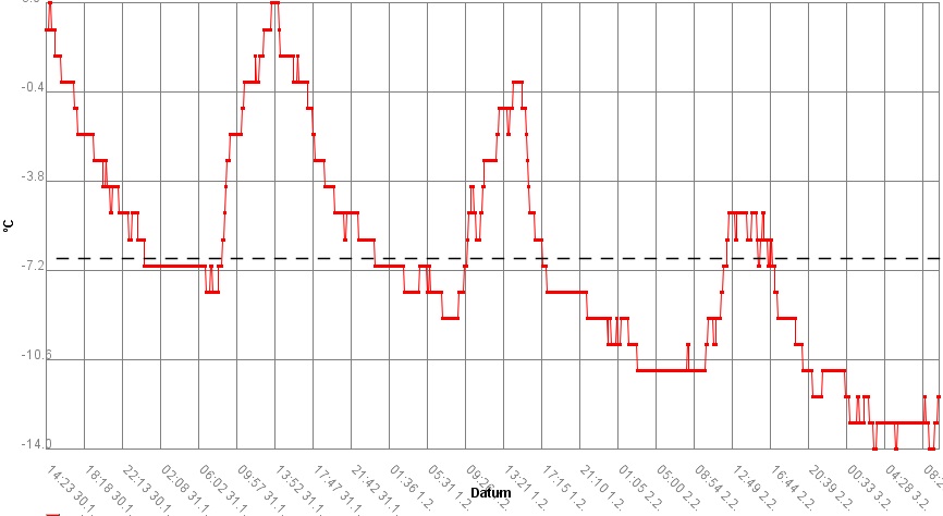

honzam píše:Jaké nyní řešíte problémy při -20C ?
Nám lehnul jeden Summit 10G spoj. Jednotka ukazovala -11C teplotu uvnitr ale rozpojovalo se to a pak konec.
Nám spoj zatím drží. Uvidíme dnešní noc, zatím to vypadá na rekord.
Aktuálně je venku -15, zatím všechny summitky ukazují přibližně kolem -7. Jediný 11Ghz Saf mám monentálně +12, ale vzhledem ke spotřebě 37W se asi není čemu divit :)
Freemile od Safu ukazuje kolem -5, Siklu je na nule.
S RBčkama zatím žádný problém, dokonce ani zde uváděné 532ky

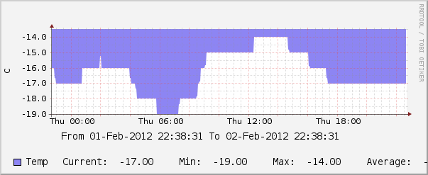

Příspěvky: 1588
tady to vypadá na rekord, už teď je tu -19, jsem zvědavej na ráno
jinak taky všechno jede, jen jeden rozvaděč jsem nadopoval o 60W žárovku, protože v něm šla teplota k nule a RB1000 to nerada, teď už tam má zas jak v pokojíčku :lol:

U nás dnes rekord -14C uvnitř jednotky Summit. Spoj jede. Siklu hlásí -5C a taky jede

Příspěvky: 1588
tady bylo -25° a vše ok
jen v siklu přes SSH v show system to hlásí -4° a přes SNMP to vrací 6°
dnes v noci rekord za celu zimu, MikroTik Groove 1°C na plošaku.
jak moc se da verit mereni v RBckach ? sxtcko mi dnes ukazovalo +1St.C ale paradoxne protikus o 90m vejs na 30ti metrovem TVP ukazal +10St.C. asi topi nadlimit.
