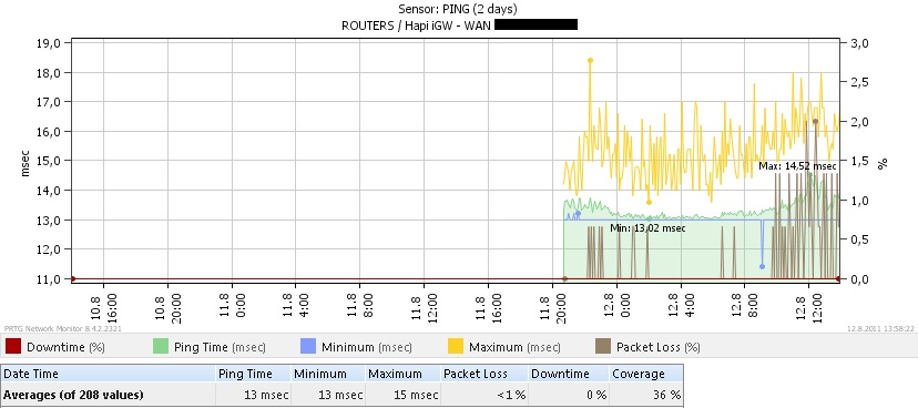

tak... od včerejška jsem na Hapiho core router pingal..jak klasickej ping (12 pingu za minutu, nastaveno stejne jako jeho Smoke Ping), tak i flood ping (50 pingu) + jitter. n
V úvodním kecání Hapi píše, cituji:
Hapi píše:Pokud se průtok přes hraniční router přiblíží k 50Mbit, router začne prostě a jednoduše vytvářet packet lost.
z čeho chápu, že se jedná o PL při průchodu routerem. Tak jak mi potom vysvětlíš PL přímo na WAN tvýho routeru? Nebo Mikrotik je taky takový Cisco, který lossuje na inputu ICMP, protože maj nejnižší prioritu? Tenhle PL myslím nemá nic společnýho s deskou..........ani s chipsetem......ani s CPU

hmm, při forwardu cca 50Mbit, spíš by jsme to měly pasovat na průtoku cca 5000 paketů za sekundu router obecně na všechny strany začne dělat PL. No abych to ještě upřesnil, pokud by jsi z netu pingal na něco uvnit naší sítě, bude tam PL tak jako na ten router. Pokud ale budu pingat já z vnitřku sítě hned na nějakej router přímo za hlavnim routerem na kabelu, PL tam nebude. Proč? Já nevim. Jenom jsem si ověřil, že to nedělá jenom u mě ale u asi 5 dalších lidí. Dial se brání, že u nich to neni a já jim věřim protože na starý konektivitě u někoho jinýho to dělalo uplně to samí a navíc těch 5 dalších lídí to maji uplně totožný. Neumim si to vysvětlit a ani najít kde je problem. HW byl vyměněnej, ethernety jiný, chipset jinej, ramky jiný, verze rosu jiná, kabely jiný, zdroj jinej, usp jiná, jenom desktop zůstal.

ne, já žádný vysvětlení nemám. Jen sem to sem dával z toho důvodu, že si psal: "při průchodu routerem..." A tohle není průchod routerem.
Pokud se na to zaměřím z čistě lajckýho pohledu, jednoznačně to na mě působí jako problém ještě před tím routerem, kterej ty vyvracíš a argumentuješ dalíma 5ti ISPky, u kterých se to chová stejně. Já si pingám na x zařízení Mikrotiku po celý republice a jsou to i posraný RB a ne x86 a ty PL tam nejsou. Chápu, že spousta mašin má na inputu icmp v qosu na nejnižsí prioritu, ale ne na takovou, aby to dělalo takovej PL.
Jirka Lazorčák
no a teče jim tam 50Mbit? Pod tuto hranici tam skoro PL neni. Klidně ti ukážu když omezim síť na 50Mbit že tam nic nevypadne. Dám 60Mbit a je tam cca 0.2PL, dám 70Mbit a je tam 0.4PL atd..
jo tak při průchodu datovýho toku, tak to bylo myšlený. Co by router asi jinýho dělal. Prostě jak forwarduje cca 50Mbit, je tam PL obecně kamkoliv, skrz i na něj. Záleží na pps. Nicméně, čim dál seš, tim větší PL je. Lokální smokeping přes jeden switch ukazuje 0PL. Za router 0PL. Z netu na cokoliv už PL je. U ostatních 5 lidí to samí. Já nevim, nechápu to, snažim se na to přijít. Mám v testu jednoho, co má na hlavní GW linux, na něj žádnej PL. Hned za nim je desktopový MKčko co natuje a tam chybovost je a přitom to je pouze propojený switchem takže chybovost by tam bejt neměla nebo aspoň ne taková jakou tam má. Já pro tohle vysvětlení nemám nebo spíš nemůžu aktuálně říct "je to timhle".
