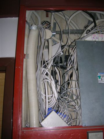

Jo a tady jsou ty stoupacky:
- DSCN8363.JPG (41.14 KiB) Zobrazeno 3770 x

Jen se zeptam, jak taháte kabely skrz stoupačky? dáváte si tam nějaký husí krky, nebo jen tak připáskovat k rámu? Sundaváte hádám u toho asi všechny krycí plechy? Od stoupaček dáváte lištu a kabel do bytu?
Rozhodně si teda vždycky natáhnu vlastní kabel a bude po srandě. nahoru na chodbu buď malej zamykatelnej RACK, nebo do stoupaček nebo do výtahový šachty. Po domluvě se správcem elektřina ze společný spotřeby a jede se. Asi nejlepší způsob.
Vždy do husího krku. Pokud jsou plechy zaplombované, tak se snažím použít plastovou trubku, kterou se snažím přejít přes zaplombované plechy. Trubka i husí krk se páskuje. Ke dveřím lišta. pokud to situace umožní, tak provrtám zeď mimo vstup nae dveřmi, ale třeba z chodby rovnou do pokoje

A krk doporučuju natahnout širší než užší ... pak si člověk nadávám, proč se mu tam to 15. UTP nechce vejít

Jinak ty fotky vypadají zajímavě. Hlavně to foto č. 2 s těma prvkama a napájecíma adaptéry v té stoupačce. To je ta klasická kovová šachta běžící po chodbě přes celý panelák? Z fotky těžko soudit, ale asi se tam motá i hromada jiných kabelů a asi nemalého stáří. Tak pak něco takového je těžce o hubu! Bacha na takovéto potkávání se starýma kabelama a vedle nich zamotat něco, co produkuje teplo, ideálně poddimenovaný adaptér. Na té fotce to vypadá, že je tam nějaká rozdvojka a v ní z několika stran adaptéry, kolem kabely UTP, TV nebo i nějaká silovina? V takovékm případě je i jasná odpověď na to, kdo první má přijít se štípačkama - majitel baráku. Pokud už něco takového mastíte v nečem podobném jako sotupačka, rozvaděč a kolem stará instalace, je jedno zda slabo/silnoproud, tak pryč od toho, pokud už, tak důsledně držet odstupy kabelů od čehokoliv, co se může zahřát. Berte v potaz, že starší kabely (zvláště ještě z socialistické éry) mají při vyšší teplotě problém se stabilitou izolace. Stačí trvale oteplit izolaci nad 50 stupňů (což není problém ani pro blbej adaptér od switche/rádia) a při delším působení půjdou vne z kabely některé složky změkčovadel v plynné podobě, které ráčí se vzduchem tvořit výbušnou směs. Pak záleží na profilu stoupačky, jak proudí vzduch, zda jsou mezipatrové protipožární uzávěry a hrajete loterii, zda se to bude někde hromadit nebo stíhat odvětrat pod netřeskavou mez. Při smůle pak stačí ožrala jdoucí z hospody s cigaretou v ruce, co se opře o tu stoupačku z vnějšku a na povel vám to chytne přes několik pater. A pokud to vylepšíte o to, že do té stoupačky zaáthnete si odspodu třeba napájení přes CYKY kabel nebo v rámci úspor natáháte nejlevnější UTPčko, co padne v krámě pod ruku, kolikrát s PVC izolací, tak lidem z vyšších pater u takovéto stoupačky po chodbě připravíte ze schodiště plynovou komoru, která nedává šanci to přežít, přestože budou schopni kolem té stoupačky ještě projít případně ven (CYKY/PVC izolace, k tomu 200 stupňů = fosgen).
Další hezký detial je ten husí krk, to má průměr nad 50 mm a jde to přes celý barák? Není moc zaplněn, že? Barák kolaudován před rokem 1995? Ten rozvod se tam objevil po roce 1998 a byl to děláno bez kolaudačního řízení? Víc jak 3 patra? Už proběhla nějaká rekonstrukce v rámci které se udělaly mezipaterní protipožární ucpávky ve stoupačkách? Viděl ten krk něco jako protipožární manžety? Podobně "otravné" otázky mohou mít požárníci.

Díky za radu, dám si na to pozor. Ještě jedna otázka, kde berete proud na napájení těch zařízení ve stoupačkách aby tam nemusely být adaptéry? Viděl sem už někde že byl nějaký switch bez napájení, z něj rovou kabel na střechu do antény s mikrotikem nejspíš a na půdě ani jediný trafo a kabely do bytů, netušíte co a jak to bylo?

V panelakach si udelame smlouvu s tim domem, elektrinu berem 1) natahneme si z prizemi z hlavni svorkovnice za elektromerem domu vlastni privod a dame si ho do rozvadece 2) nahore byva obcas STA, tak z tama, ale byvaji tam obcas slabe a stare jistice, takze je to riziko 3) ventilatory odvetravani mivaji v 7/12/x patre svoje jistice, tak za ne, byvaji hodne silne a casto nepouzivane. A pak jim bud platime za kilowaty a nebo nejaky pausal podle technicke zpravy.

soooc píše:V panelakach si udelame smlouvu s tim domem, elektrinu berem 1) natahneme si z prizemi z hlavni svorkovnice za elektromerem domu vlastni privod a dame si ho do rozvadece 2) nahore byva obcas STA, tak z tama, ale byvaji tam obcas slabe a stare jistice, takze je to riziko 3) ventilatory odvetravani mivaji v 7/12/x patre svoje jistice, tak za ne, byvaji hodne silne a casto nepouzivane. A pak jim bud platime za kilowaty a nebo nejaky pausal podle technicke zpravy.
1) také tak
2) jističe měním
3) tak to mně nenapadlo, díky
4) ze spoelčných rozvodů
5) po dohodě se správcem výtahu a majitele z výtahových rozvodů. Mají tam většinou vlasní rozvaděč, tak mi povolí přidat svůj jistič a vytáhnout momo strojovnu výtahu
6) z rozvodů spřátelené osoby - zcela vyjímečně
Platíme za vlasntí odběrné místo, poměrové hodiny, paušální částka, sleva (výjimečně)
A co když tuhle možnost nemáte? jak jsem psal, viděl sem už switch na půdě/šachtě, do něj kabel do mikrotika a 2 kabely k zákazníkům, to je switch proklemovanej a u každýho zákoše PoEčko?
