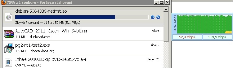

Hmmm, tak ted nevim, jestli mi konekt taky neblbne, vic mi to z PC primo za hlavnim routerem bez shapingu nedalo a volno by melo byt jeste pres 30Mbps, asi mi to neda na jedno spojeni vic jak 15-16Mbps, ale tato rychlost se drzela konstantne, celkove stazeni trvalo 5:52, coz odpovida stejne rychlosti jak je videt na obrazku, teda neco pres 14,5Mbps:
Ajfel
Příspěvky: 962
Příspěvekod Ajfel » 14 years ago
BIGG píše:Nebo..... že by Ha-vel měl všeobecný problém u sebe a tváří se, že je vše OK?
Ten prvni byl z WinXP, zkusil jsem jeste z linuxoveho stroje ve stejnem miste a to same, mozna o pul megabitu rychlejsi.
5,2MB/s, na jednu conection, víc to nedalo. Pří vícenásobném stahování už mě brzdila desítka po cestě.
