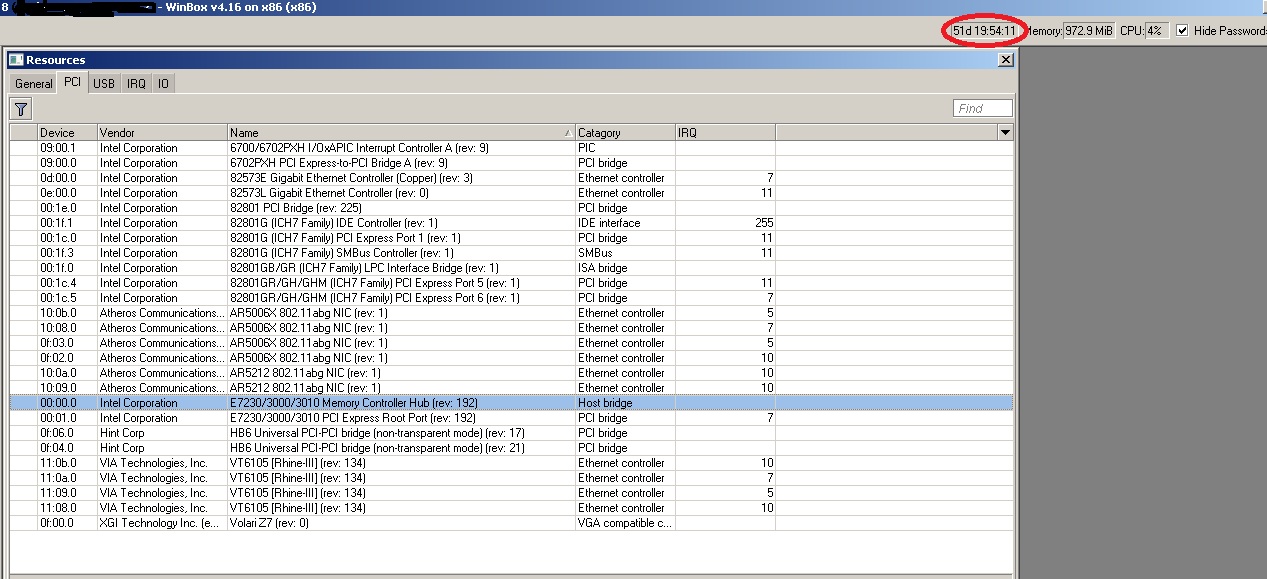

mohl bys mi, prosim, sem hodit screenshot z system/resources/irq? mi se to nejak nezda, mam tam toto: Obrázek

koukam ze stejna konfigurace - vcetne karet - taky mam 3x ath5006x a 2x5213
mohl bys mi, prosim, jeste poslat screen ze zalozky IRQ?
