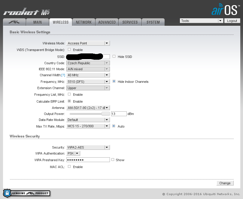

Myghael
Příspěvky: 1309
Příspěvekod Myghael » 9 years ago
Já tam to políčko mám hned vedle políčka s frekvencí.
Snímek obrazovky-2.png (62.75 KiB) Zobrazeno 4274 x
