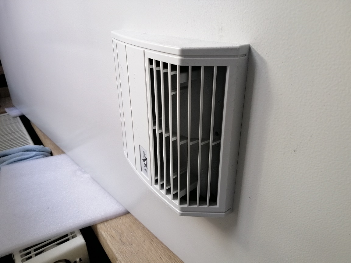

Jop, u nas som sa tiez tak popalil s bednami s BTS. Listy sa museli dobastlovat, kopa roboty a casu...idealne rovno kupit normalny outdoor rack.
právě, proto sem rovnou uvedl 600m hloubku protože jinak je to k naštvání. I když člověk vzadu vyndá napájení konektor a protahne kabel dovnitř tak stejně ten switch zabere celou plochu tak že větrání je na prd.
Do toho stego krytu se dá umístit jakýkoliv větrák nebo jenom ten jejich? Fotky výrobce moc nevede.
hapi píše:právě, proto sem rovnou uvedl 600m hloubku protože jinak je to k naštvání. I když člověk vzadu vyndá napájení konektor a protahne kabel dovnitř tak stejně ten switch zabere celou plochu tak že větrání je na prd.

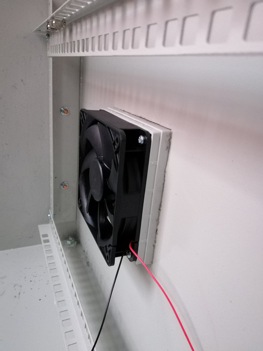

Ten konkretny model co som ti posielal zobere hocico co ma 120x120. Ten ich nechcem minimalne kvoli cene, zvolil som vetrak ktory je 5x lacnejsi...a kvoli tomu, ze potrebujem 48VDC. K tej mriezke boli aj srobky na pripevnenie vetraka.

Jedina kombinacia ktoru pouzivam je nasavanie dole bez vetraku a vysavanie tepleho vzduchu hore. Idealne je mat tie vetraky tak aby ten vzduchu siel krizom cez skrinu. Toto co som fotil mam bednu o vyske 1m a hlbke 45cm. Nasavanie je na boku v lavo dole. Vysavanie s ventilatorom je na boku hore napravo. Kedysi som robil vyrez do dveri ale dvere som opustil, vacsinou som tak zabral miesto na celach zariadeni kde su pripojene patchkable. Raz sa mi stlalo, ze po zavreti prestala fungovat jedna SM WDM optika, ohyb bol tak znacny ze na 1m patchkorde nepreliezla 1550nm :D Takze nie, uz len na boky bedne. Vetrak je ovladany cez lan kontroler.

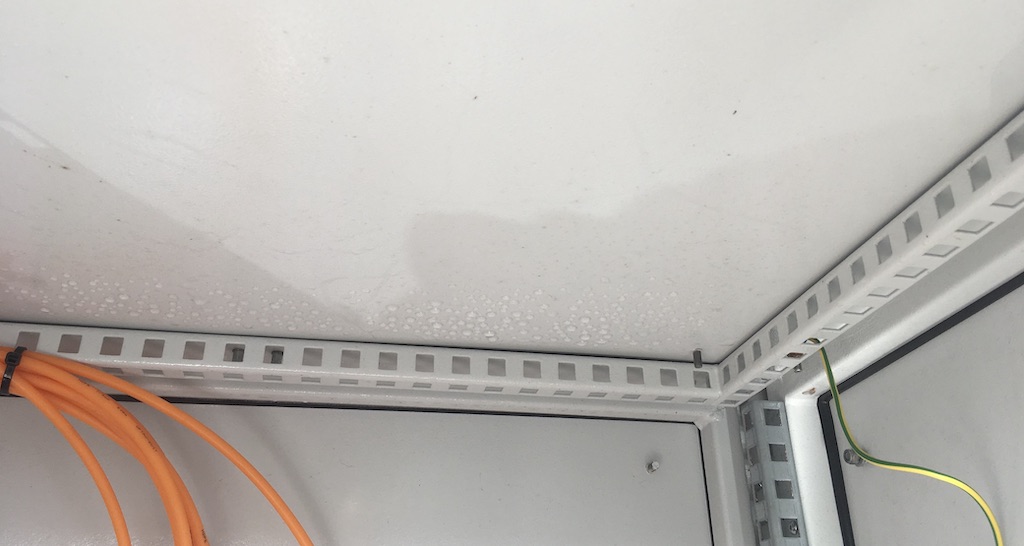

Ta voda na vrchu skrine nieje nakondenzovana prievanom vzduchu nasavaneho vetrakmi ale tym, ze skrina nieje odizolovana. Jedina stena je ten tenky plech. PRave pre toto by mala byt ta vonkajsia skrina odizolovana. Takuto nakondenzovanu vodu budes mat v zime v kazdom vonkajsom neozilovanom racku aj ked nebude mat vetraky tj. bude uplne uzavrety. Naposledy som toto videl elektrickej skrinke 300x400x210. V hornom rohu bolo namontovane PSC 100B (meanwell) zo zatazou asi 20W. V zone nad tym zdrojom krasne kvapky vody, inak nikde nic. Proste je to prechod zima vs teplo.
nikdy sem neviděl zkondenzovanou vodu v rozvaděči co je zavřenej bez větrání. Většinou tam máme pavučiny a voda nikde. Ale rád bych se toho vyvaroval. To na fotce je klasickej 120x120 pc fan? Chci ho taky napojit na lan controller přes pwm a dám tam i měření vlhkosti tak přemejšlim jestli by nestačilo při velký vlhkosti jednoduše dočasně vypnout větrák nebo mu omezit otáčky. Možná by stačilo i nalepit na boky zevnitř kus izolace třeba samolepítí mirelon. Furt lepší než za 20k kupovat hotovej rozvaděč s váhou jak prase.
