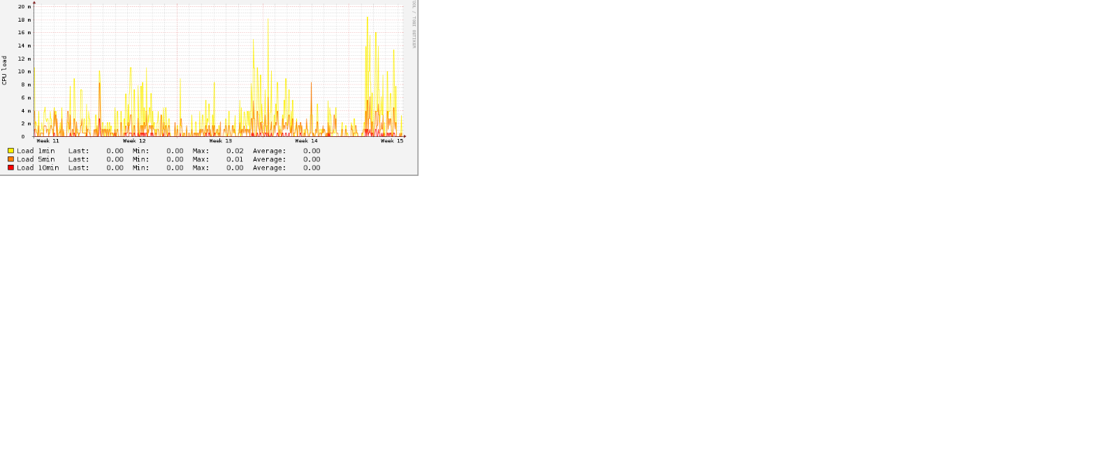

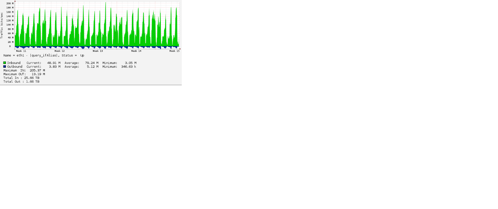

Som za Linux/BSD
Ak mas routrovanu siet, tak si to oddelis
Lokalitu si ushapujes nejakym tym MiNi PC a viacmenej sa rozdeli zataz
- http://www.qotom.net/product/41.html
- dane PC zozere tak max 10-15W
- nam na tom bezi nejaky tvz agent na synchronizaciu s internym udajmi
- je to bash script pre synchronizaciu s vnutropodnikovym systemom
- mame tam IP blockera
- moznost DHCP
- kto neplati - ten nejede
- shaping podla nastavenia
- smokeping danej lokality - samozrejme automatizovany
- pridas klienta - zacne ti kreslit graf
- zakaznik ma plny pristup na net
- zariadenie co ma zakaznik na dome - napr SXT
- ma pristup len do podnikovej siete a naopak
- na to zariadenie sa nedostane nik zvonka
Asi okolo 50 ich mame nasadene
- na jednom odisla sietovka
- na dvoch zdroj
- obcas sa stane zo po vypadku elektriky, a opatovnom zapnuti stroj nenabehne
- treba ho ist zapnut rucne - asi bios
- na to ze to je cina, to chodi spolahlivo
Znie to jednoducho
- ale niekto sa vytrapil, aby sa to doladilo a chodilo spolahlivo
Vid prilozene obrazky
- traffic && load
