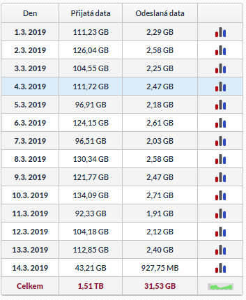

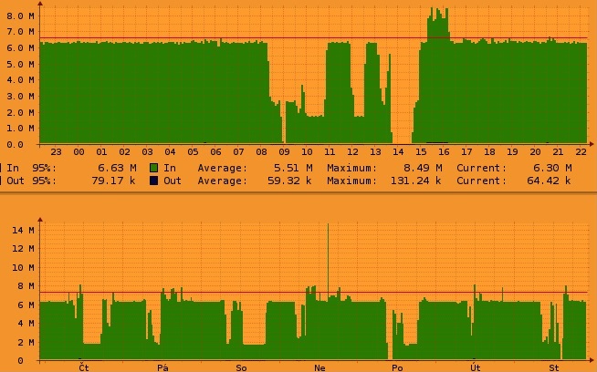

george.tu
Příspěvky: 117
Příspěvekod george.tu » 7 years ago
hapi píše:a přesto nebrečí že jim IPTV dělá problém :-D
zastávám poslední dobou názor že je mi IPTV ukradená. Youtube dělá daleko větší trafic i když je pravda že aby se youtube zaseklo tak už musí bejt něco sakra blbě takže pokud IPTV služby neudělaji adaptivní streaming což tušim má třeba digi tv tak je to trochu smolík.
Hapi youtube udělá větší traffic? je Ti IPTV ukradená? tak čekej, určitě to brzo přijde a začneš to řešit s náma. Tady názorná ukázka zákazníka na bezdrátu z horní dolní kam se těžko dostáváš. zavoláš mu jestli by nemohl STB vypínat? Odpověď: ne nemohl přes den na televizi koukám a v noci u ní spím a když se televize vypne, probudí mě to a nemůžu spát... Byl bys za tohohle zákazníka šťastný a stále by Ti byla IPTV ukradená? myslím, že je na čase opravdu řešit, co s tím.

george.tu
Příspěvky: 117
TTcko píše:
george.tu píše:Hapi youtube udělá větší traffic? je Ti IPTV ukradená? tak čekej, určitě to brzo přijde a začneš to řešit s náma. Tady názorná ukázka zákazníka na bezdrátu z horní dolní kam se těžko dostáváš. zavoláš mu jestli by nemohl STB vypínat? Odpověď: ne nemohl přes den na televizi koukám a v noci u ní spím a když se televize vypne, probudí mě to a nemůžu spát... Byl bys za tohohle zákazníka šťastný a stále by Ti byla IPTV ukradená? myslím, že je na čase opravdu řešit, co s tím.
tak vždycky můžeš dát výpověď s odkazem na VOP a odstavci o nadměrném vytížení linky, ne? Jinak, v čem jsou problém ty data? Vždyť přes noc to přece může být každému jedno, ne? Síť je prázdná a je buřt, jestli tam teče nějaký traffic nebo neteče.
ano noci je to buřt, to máš pravdu. Jen jsem Tím chtěl říct, že není páka donutit klienta to zapínat, jen když na televizi kouká. Za dašlí, defakto díky tomuto klientovi další zákazníci na sektoru s ním v agregaci nedosáhnout v žádný okamžik maximální rychlosti a že tu v tento moment máme skupinu klientů zvaní "klikači na speedtest" a nedej bože, aby s nima ve skupině byl nějaký podobný klient s IPTV atd. atd. Jasný je to jeden klient, můžu řešit výpovědí, můžu řešit přehození do samostatné skupiny, jasně všechno můžu a vyřeším, ale za půl roku, za rok až jich bude 30,50,100?? 100 klientů s touhle IPTV to máš gbit linku jenom pro ně. Proto se zde z příspěvků snažím vymyslet, co bude nejelegantnější, ale zatím mě nic nenapadá...
