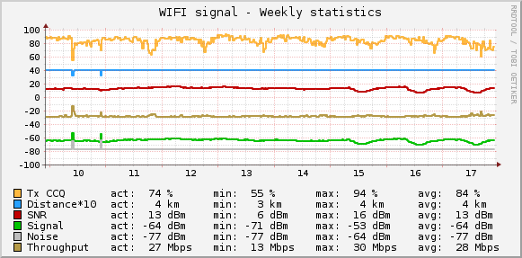

Denní poklesy signálů
Re: Denní poklesy signálů

hapi píše:nejsou narušený. Už si někdy viděl narušenou fresnelku tak že večer je narušená o 30dB víc? Navíc ted ten jeden spoj kulhá tak že i když má signál -60dBm tak CCQ je sotva 5%.
Ano videl...spoj PtP - jedna strana JRC24 + rb911 a druha JRC 29+rb911. Spoj cca 3-4km uz si nepametam a ako sa zvecernievalo tak signal siel dole, skakal nevyspytatelne a ccq slo dole tiez. Rozdiel voci normalu bol cca 15-20 dB ako kedy. Robilo to zasiate zito a kukurica na poli ponad ktore siel ten spoj. Nikto nevedel co s tym, RBcky sa tiez menili. Nakoniec sa to posunulo o 2m vyssie a bolo vyriesene. Problem bol hlavne ked spadla rosa a vsetko zive - teda to zito a kukurica sa spravali uplne inak ked bolo mokro a ked bolo sucho. Ked prsalo viac dni tak signal bol stale rozbity a ked sa to vysusilo bolo to zas normalne. Takze ano videl. Pri tej 5Ghz sa to niekedy nezda ale fresnelka je niekedy vacsia nez si myslime. Taktiez mam v nasej sieti 2 paralelne 5Ghz spoje na pbe400 iso. Ten ktory je nizsie asi o 70cm ma signal o 12dB horsi :D Aby som mal rovnaky signal na oboch tak jedno ma TX 12dBm a druhe 24dBm - ta ista vzdialenost aj signal len vyska anteny rozdielna o 70cm. Opravovat som to nebol, lebo som lenivy a aj tak tam moc netece tak to serem...

Toto mi dělá rušení od LTE vysílačů. Večery a o víkendech mi spadne signál o cca 10dB a ccq na minimum u všech klientů připojených k AP.
tak zrovna do té štouračky voda nemá jak zatéci je tam všude odtok, leda že by ho ucpal nějaký pavouček :) do dyna tedy zatím voda snad nikomu nenatekla leda že by ta anténa byla v nějaké prapodivné poloze, jinak ty 3 spoje jsou z jednoho situ nebo jsou úplně z jinách konců sítě?
Zdravím, třeba tam ani nemusí zatékat, ale dojde k orosení některého komponentu, čemuž by odpovídala i ta večerní doba a v tuto dobu velký teplotní skok. V noci se to třeba teplem z jednotky odrosí. Vzhledem k tomu citelnému poklesu kvality to je asi hodně nepříjemné, tak by možná chtělo večer jednu anténu rozdělat a mohlo by se vidět. Pokud je aspoň trochu dobře přístupná, je to nejrychlejší řešení. Ty dva spoje jsou někde blízko sebe? Můžou mít společný zdroj rušení? Nebo v něčem společnou konstrukci? Ale to je asi hloupost, tak já už mlčím ... mpcz, 17feb2019

tohle pozoruji tak je to zvýšení šumu na pozadí
podívej se do nixu https://www.nix.cz/cs v 18hod maximum cca do 22 to je přesně ono signal máš dobrej ale zvedne se ti šum tudíž SRN ti klesne a pak de do kytek i propustnost

SNR by vysvetlovalo CCQ ale ked hovori, ze mi zmizne 30dB signalu?

dva sajty 8km od sebe. Mezi nimi antény od Šťourače. Ten blbne nejvíc. Na obou sajtech jsou dynadyshe mířící jinam, oba blbnou taky. Na jednom sajtu je i límcovej jirous 29dB a ten drží jako skála furt stejnej signál. Na druhým sajtu je jirous 23dB a taky skála. Jenom tyhle 3 lítaji jak na tobogánu.
Žádný šum na pozadí není. Kanál je v době průseru čistej.
jinej kanal stejny cisla?
jo, všechny kanály stejný, nelezl jsem teda výrazně jinam ale přelazení řekněme 100MHz jinam nemělo efekt.

Tam úbytek 30 dbi je skokově, nebo postupně?
To je plocha střecha nebo sedlová? Jak vysoko je nad střechou? Jestli je to plochá střecha, jak vysoko je nad okrajem střechy (atykou) a daleko od okraje střechy?
Jak daleko jsou antény od sebe (od ostatních antén)?
