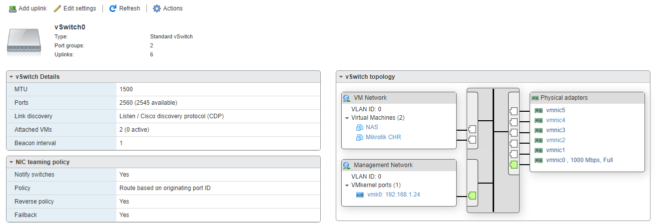

Zkusil jsem nainstalovat ESXI, vypadá to v pohodě, můžete mi ale někdo poradit jak nastavit aby virtuální stroje viděli fyzické sítovky? Potřebuji aby virtual 1 s routeros viděl všech 6 sítovek, mám tam ale jen jednu a ta je z toho esxi.
Ideální by bylo:
eth0-přivod internetu
eth1-virtual 1 (routeros) přivod
eth2-virtual 1 (routeros) do switche
eth3-virtual 2 (nas) ze svithe
eth4-virtual 3 (kamerovy system) ze svitche

V záložke networking si môžeš vytvoriť virtuálne switche. K nim je možné pridať uplink - fyzický port (nie je podmienka ak má slúžiť na komunikáciu iba medzi VM). Ku vswitchu je potrebné pridať portgroup. Následne môžeš v nastaveniach virtuálneho stroja pridať sieťovú kartu ktorú priradíš k existujúcemu portgroupu.
Myslím že priame priradenie fyzického portu k virtuálnej mašine nie je možné (aspoň som na to nikdy nenarazil).

Mám to nastaveno nyní takto. Potřebuji ale aby přívodní konektivita šla do Virtuálu s mikrotikem (vmnic0), z něj do switche (vmnic1) a druhy virtual nas aby dostal vlastní ip z dhcp které bude dělat ten mikrotik chr. Jde to nějak?
