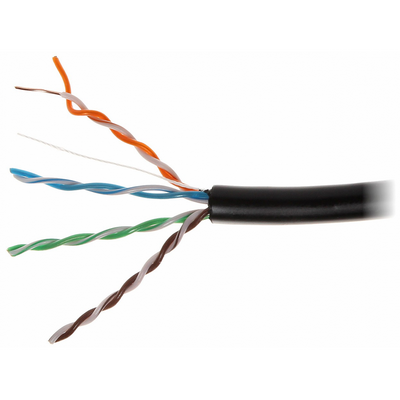

Datacom FTP CAT5e, drát, stíněný, PE, černý, venkovní na všechno. cat5e vyhovuje gigu tak co řešit. Všechno nad gigo je po optice. V čem by měl bejt jako problém? průřezy má stejný. AF24 na tom běží taky tak jaký pak copak? dva plášťě? aby se s tím blbě zatáčelo nebo aby koncovka u zákazníka doma vypadala blbě protože jeden plášť končí před konektorem a ještě na to nejde rozumně natáhnout běžná krytka a nebo aby druhej plášť končil před jednotkou venku protože se nevejde do díry (SXTsq a disc) (mimochodem vnitřní plášť je PVC nebo aspoň bejvá)? Konkurence tu dvouplášť používá ale indoorový (totálně nechápu když rozdíl v ceně žádnej není) ale je fakt že i indorovej vydrží venku o něco delší dobu.

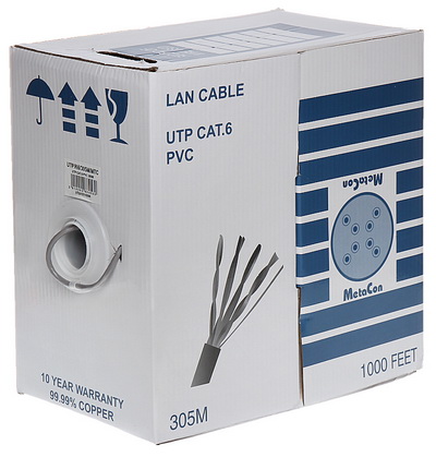

Počuli ste o kábli MetaCon?
Inak čo sa týka RJ45 konektorov, ktoré sú z tých lepších? Používam Datacom konektory na UTP, prídu mi dosť v pohode, teraz som na rýchlo musel kúpiť v jednom kamennom obchode, nevedeli ani značku a tie som drbol do koša...

Kable mas indoor - biely, zeleny, oranzovy, modry, fialovy....plast a farba plastu je podla aplikacie pouzitia - nehorlavy atd. Outdoor kabel ma snad vzdy plast cierny = UV stabilny. Ci je to len 1 plast alebo 2 plast je jedno. Vonkajsi kabel byva aj 1p aj 2p...ked ten kabel vonku montuje opica tak aj 2 plastovy kabel sa moze predrat na nejakej hrane a pod. Este su tu kategorie. Aktualne Cat5e, Cat6, 6A, 7....s kvalitnym Cat5e pojdu rychlosti aj 2.5 a myslim aj 5Gbit. Na 10Gbit len cat6 ale pri kratkej vzdialenosti to pojde aj po cat5e. Na cat6 su vzdy drahsie prvky, ci uz konektory, zasuvky, keystony, patch panely....ked si natiahnes cat6 ale nepouzijes k tomu pvky tak je to zbytocne. Vedenie sa posudzuje podla najnizsieho prvku...ten prvok ponizi celu kvalitu vedenia.
