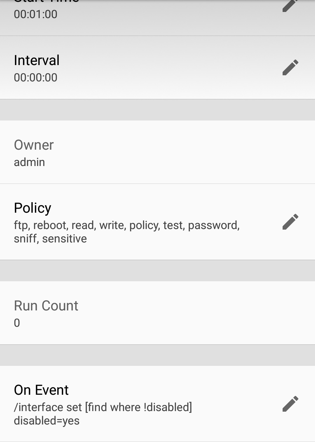

Byly disablovany veškerý iface.
Obsazeny, neobsazeny, eth, wlan, sfp...
První script vypinal logovani, a pak za sebou ještě zametl.
Takže null kabel a už se jelo. Tam kde nebyl seriak, tak reset do defaultu.
Netinstall se zachováním konfigurace nepomohl.
Někde kluci snad používali nějaký udelatko na ty levný desky, kde si na ně ten seriak "nacvakli"..
Opruz.
A pak že je rs232 přežitek :)

ty scripty vypadaly viz. priloha...
skripek
Příspěvky: 32
Příspěvekod skripek » 8 years ago
Dr.Easy píše:
menicks píše:A tak šlo jen o zařízení s routeros? Nebo i o jiná zařízení?
pouze routerOS.
Screenshot_20180825-133833.jpgScreenshot_20180825-133842.jpgScreenshot_20180825-133826.jpg
Jo tak nějak prý vypadaly, a už mi začíná z toho cukat oko
