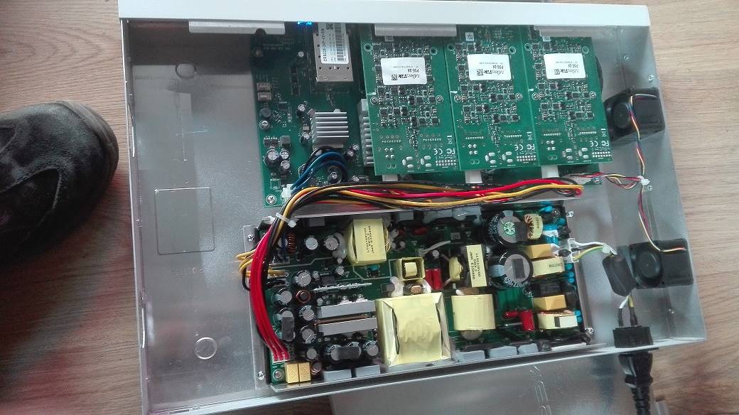

odpojil někdo z vás v CRS328 ten vnitřní zdroj a napájí to CRS přímo 24V?
CRS 328 ma vnutorny zdroj s troma napatiami. V1 - 53V - poe pre 48V veci. V2 - 26V - poe pre wifi srance. V3 - 24V - napajania samotneho switcha. Ak to chce dakto prebastlit na DC tak jedine menicom atd. Na switch a 24V poe by stacilo mozno len zapojit 24V a 53V ked sa necha odpojene tak by to nevedelo poeckovat.
Onas píše:Zdravím
Ano. Odpojil jsem interní zdroj, čtyřpinový konektory jsem uštípal z vadných ATX-PC zdrojů, připojil na výstup AD-155B a funguje to i bez připojených 48V. Pokud budeš chtít, můžeš připojit i AD-155C, mám to nachystaný, ale zatím nepotřebuji a spotřeba je nižší.
Co jsem to měřil wattmetrem, tak spotřeba s originálním zdrojem byla o dost vyšší, než spotřeba s připojenýma oběma AD-155B +C
a to máš dvě sady baterek, zvlášť pro 24 a zvlášť pro 48?
