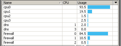

Takze zapnutie rps pekne rozlozilo zatazenie. Screen pred a po zapnuti RPS:
a vyzera ze aj to bola pricina tej maximalnej priepustnosti...
