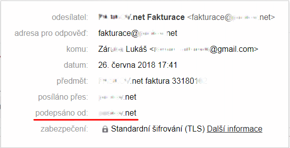

Také jsme s tím měli problémy - maily padaly do SPAMu nebo je to vracelo protože měl server "špatnou reputaci" a v kombinaci s PDF přílohou (měly na to vliv konkrétní parametry toho generovaného PDF) to prostě google zahazoval. Posílali jsme přes vlastní SMTP relay který, jak se to už stává, si za ta leta prošel i pár blacklisty.
Nově jsme nasadili vlastní mailserver na kterém provozujeme jen naši doménu, takže z dané IP adresy nechodí žádný maras který bychom neměli pod kontrolou, máme nastavené SPF záznamy ale především server přidává do mailů DKIM podpis. To se Gmailu líbí (screenshot z gmailu)
