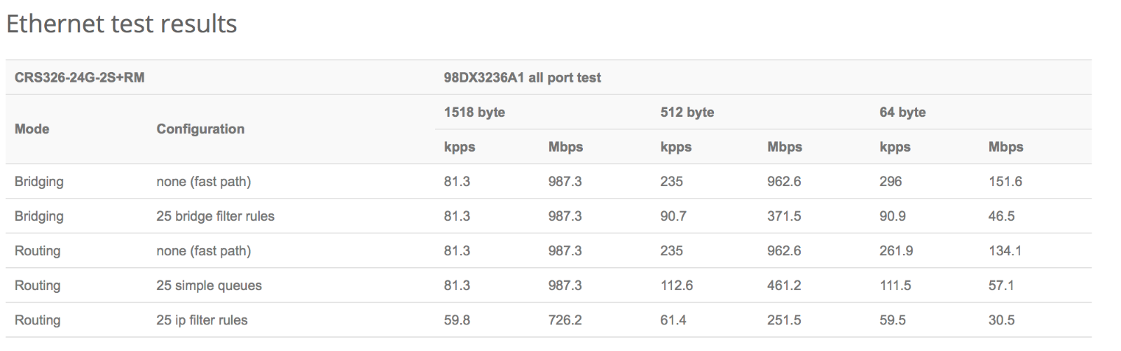

Mikrotik má na webu testy propustnosti, nicméně nevím, jak moc se jim dá věřit. Nikdy jsem se podle toho neorientoval...
Snímek obrazovky 2018-01-20 v 18.15.43.png (147.92 KiB) Zobrazeno 3882 x
