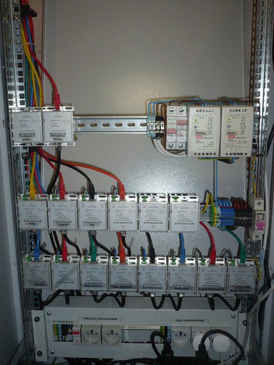

Moje instalace z roku 2009 aneb jak neefektivně využít rozvaděč
- 66037_169577666390067_497389_n.jpg (82.32 KiB) Zobrazeno 3690 x

RadekÚlehla píše:Moje instalace z roku 2009 aneb jak neefektivně využít rozvaděč
JJ to si pomatuju z fotky. No jinak možná Racom vyrobí, nějaké své, napaječe na RAYe a na MK uvidíme. Všechno má své pro a proti.
