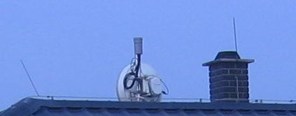

75 tlustostenna pozink, naferofku vrtany 2 diry odstupnovaným vrtákem na pruchodky,aku vrtackou cca 15 minut jedna dira.

Z odpadových trubek bych měl trochu strach, co s tím udělá UV záření, KG trubku, to je ta oranžová do země, to za 3 roky sežere. Šedou jsem nezkoušel.

To jsem si kdysi řekl také, tak jsem pokusně jednu takovou zamotal lepící páskou. Jestli to bylo potřeba, nevím dodnes, ale trubka je jako nová.

Máme KGčko venku třetím rokem a jen vybledla. Pevnost stejná. Když se to vezme izolačkou, tak to uv odser.. ta páska a trubka je ready.

dagus píše:Máme KGčko venku třetím rokem a jen vybledla. Pevnost stejná. Když se to vezme izolačkou, tak to uv odser.. ta páska a trubka je ready.
Možná tá KG trubka co mi vydžela 3 roky byla z Polska... :grinning:
Otázkou je, jestli to byla trubka z Koposu nebo nějaká rádoby podobná náhrada bůhvíodkud

Posilam vyrez z zaberu kamery, jak jsem krytku nakonec vyresil - 250mm dlouhy kus HT110 s tesnym vickem do hrdla a je tam spousta mista na SFTP (ted je tam 10ks) i koax (5ks).
Neni to na tom narazeny natvrdo, ale drzi to dobre. Jeste tam budu menit manzetu kolem prostupu, tak krytku sundam a nastrikam to primerem a barvou, pak to bude snad "na veky" ...
BTW: Pro hnidopichy, neni to dodelane, takze rezerva a kabely nejsou pekne usporadene ... :-)
