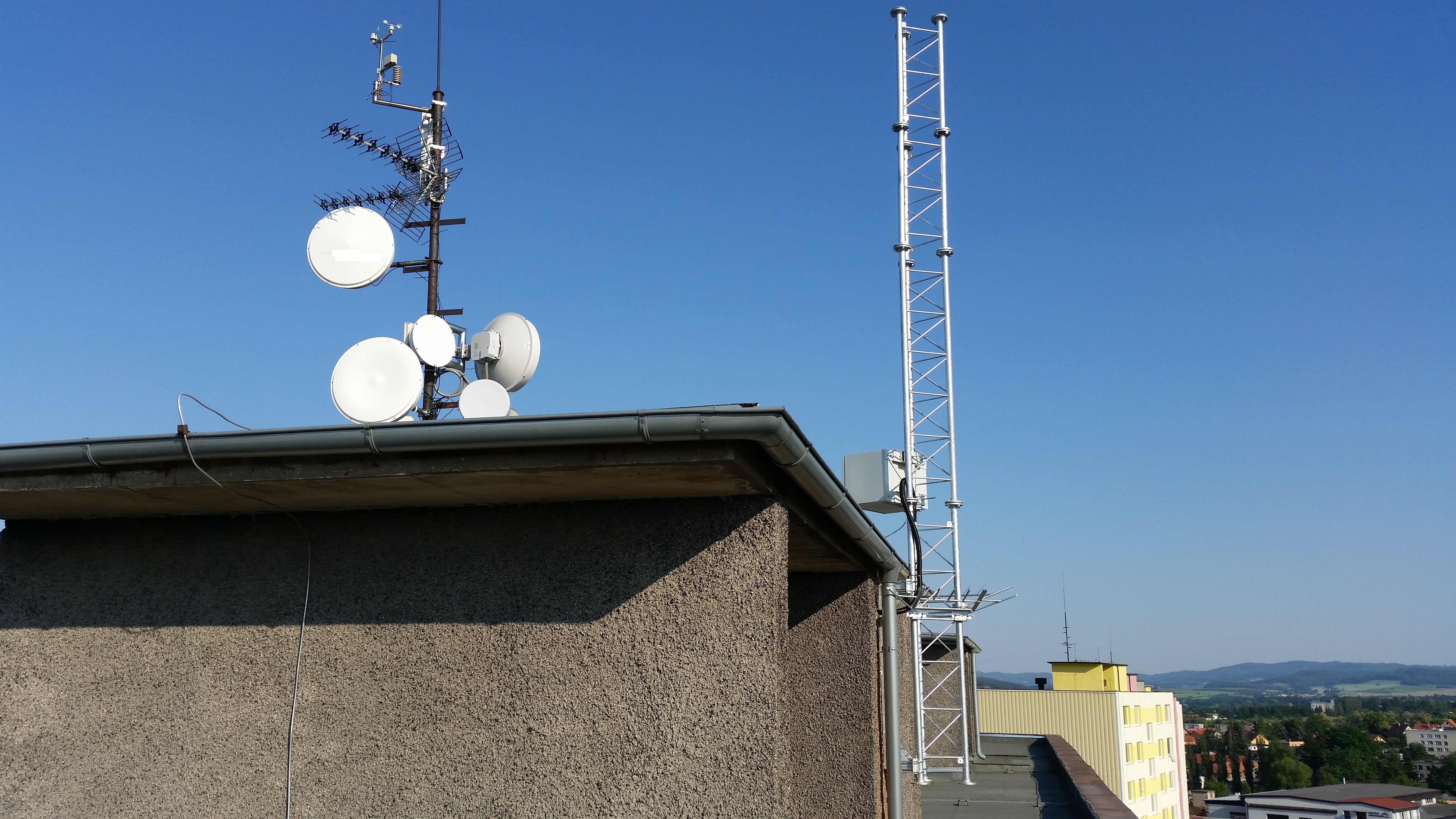

Prednedavnom sme stavali podobnu vec, 6 metrov vysoke (3x2m) Priehrady to boli troska silnejsie nez tvoje. Postavene je to tak isto ale z par rozdielmi. Zakotvene to mame na rohu o dve steny, vyrobca nam na mieru spravil 3x velke Lko, prvy diel stoziaru je upevneny na 3 miestach, cele je to na 18ks zavitovkach, z opacnej strany su velke platy ako podlozky. Stena je siporex cca 30 cm. Ta stena je este k tomu aj solidne popraskana
Mame na tom momentalne zavesenu 1x alcomu (90), 4x JRC 29, 3x JRC 24, 1x NB 25 a 3 velke UBNT sektorky s plechmi. Bolo to aj prepocitavane a malo by to byt OK. V tvojom pripade vidim len jediny problem, nemas to zakotvene o roh ale len o jednu stenu, sice je to tehla ale predsa len to moze vytrhnut, ak by si to ukotvil o 2 steny tak to nebude mat problem. Pokial je to naozaj tehlova 30cm stena v slusnom stave tak bez problemov. Ak sa daju dat rozumne aj nejake lanka kludne si ich tam daj pre istotu.
lukas
- Příspěvky: 643
- Registrován: 18 years ago
Aby ten posudek za neco stal, nebylo to jen razítko, tak to bude stát cca 10-15k za nekotveny a kolem 30k za kotveny. Bude se navic muset sehnat původní dokumentace k te nosné zdi a připadne udelat analýza vzorku te stěny, pokud je to hodne stary. U tech malých akci se to většinou nevyplatí. Pokud je ta zeď ok, nebudou tak velký antény a je rozložena zátěž na vnitřní straně (neni tam jen podložka, ale traverzy s platy, nejlépe propojené mezi sebou), tak by to melo byt ok. Děláme výrazně vetsi. Pokud ta zeď ok neni, udělal bych statickou vzperu jednou, dvěma trubkami do protejsich rohu domu. Hmotnost je mala a tohle rozloží zátěž z antén. Lana tady vhodne spíše nejsou. To poradí prihrad je debilni, tomu absolutně nerozumím. Každy spoj je problem.

Jo a ten rack dejte do prdele, to je zbytečná zátěž stojny, obzvlášť pokud to bude naložený olověnymi baterkami. Navic se k tomu blbe poleze.

30cm je u vás příčka? to tedy nevím, je to normální tloušťka obvodové stěny.

okoun píše:30cm je u vás příčka? to tedy nevím, je to normální tloušťka obvodové stěny.
az to slitne a nekoho nedej boze zabije tak uz bude po prdeli.30cm obycejny zdi je prd....(2 cihly).jak nekdo psal proste to polozit na strechu a pak to kotvit alespon do 2 sten v rohu...

myslíš jako vážně, že se to vytrhne i z cihlama? to by musela být oplarvdu slušná síla
položit na střechu je to vyloučené

okoun píše:myslíš jako vážně, že se to vytrhne i z cihlama? to by musela být oplarvdu slušná síla
tak uber vysku.

to nemůžu ty sektory musí být fakt nahoře, jinak potom antény budou až na té prostřední 2m příhradě

okoun píše:to nemůžu ty sektory musí být fakt nahoře, jinak potom antény budou až na té prostřední 2m příhradě
pokud musí být nahoře, aby viděly přes nějakou vzdálenější hranu střechy, pak bych spíš uvažoval o tom, udělat těch konstrukcí na střeše víc, menších ... a dobře je rozmístit "po obvodu"

Tak to zakotvi napric strojovny pres dalsi zed dela se to normalne.
A ano, 30cm pokud to neni beton je pro takovou konstrukcni vysku a plochu fakt srandovni a nechci pri spatnem pocasi projit okolo takoveho cinzaku.
Navic to urcite spadne fakt az na zem, neco podobneho jsem tu videl, ale tam to cele spadne "jenom" na strechu stoji to totiz uprostred a ne nakraji.
Spocitej si kolik to bude mit vahu az se do toho opre vitr treba 40km/h vitr coz je uplne normalni.
Fakt to neni zadna sranda, navic ti to nestoji na zemi, cim by se rozlozila vaha lip.
Dam ti priklad stozar 12m ctyrsten 900x900 potrebuje 3x3x2m betonovy zaklad, co je 18 kubiku betonu (36Tun), odpor vetru je 4m2 bez anten - proc asi ze?
To, ze mas 1m dily nahore prisuzuju montazi, aby se to lepe delalo jednomu cloveku co?

jojo spadne to to je jistý, ale co se kde utrhne to už nikdo neříká, zeď není z papíru a rozhodně není zvětralá, ještě je na hoře na ní betonový věnec, jestli si myslíš že to žuchne dolu i s cihlama, tak asi by to někdo musel vzít nahoře jeřábem.
dále na druhé straně strojovny je sta sloupek již několik desítek let a drží do teď ve stejné stěně
také mám 12m stožár na kopci, mám tam 6kubíku betonu a ani se nehne, jo jestli přistupuješ ke všemu tak že to silně naddymenzuješ protože máš předtuchy, že někde něco spadne, tak také řešení, v mnoha případech ovšem nerealizovatelné, protože už jen to že mi dovolili vyvrtat 6 děr do té boudy byl dovuletý porod
jediné co s tím mohu udělat je tam dát dvě kotvící lana, která by zajitila stožár proti pádu na zem a spadl by na střechu třeba při nějaké pohromě typu vítr 50m/s který tam nikdy nebyl.
ano samozřejme že jsem na horu dával dvě metrové kvůli montáži v ruce

pokud nahoru nedas 120cm antenu, tak si myslim ze to nespadne.
ale na druhou stranu nechapu proc se sem chodis ptat? 3-4 nezavisli lidi ti napisou ze ti to pri vichrici spadne a ty stejne odporujes ze ne
tak k cemu takovy dotaz, kdyz mas stejne svoji hlavu?

ne 120cm ant nebude, dotaz zněl jestli je stožár dostatečně pevný a má být použité kotvící lano nebo stačí bez lana.
je s podivem že párt stožárů který znám a mají ve zdi pouze podložky bez jeklů stojí do dnes a asi už měly být po smrti jak zde čtu, jo a to ještě nemluvím o expertech co to zkoušeli s hmoždinkama

okoun píše:ne 120cm ant nebude, dotaz zněl jestli je stožár dostatečně pevný a má být použité kotvící lano nebo stačí bez lana.
Tak předně, ta skříň nad střechou výtahovky je na pendrek, zvyšuje odpor větru a je k ní horší přístup. Nevím jak přesně si tam s možnostma umístění vzhledem ke stěnám tý výtahovky, ale tahle těsně u okraje střechy je poslední, kterou bych zvolil. Ty argumentuješ, jak podle všech by popadala hromada stožárů po republice, ale nebereš ohled na to, že stačí aby spadnul jeden z 20-ti a někoho zabil a to třeba ten tvůj. Nestav podle toho jak to mršej ostatní "odborníci", ale stav tak, aby to bylo bezpečný a tys měl v noci klidný spaní. Ten stůl v tý 30cm zdi na závitovkách a jeklech je malej. Rozložíš obrovský síly na malou plochu. Pokud nemůžeš stát na střeše s tou příhradou, tak bych volil alespoň 2x stůl nad sebe, patu příhrady těsně nad střechu a ideálně jinou stěnu výtahovky, dál od okraje střechy a přikotvení lanem x2, aby se nemohlo stát, že to na někoho spadne. Ty jekly bych udělal co nejdelší co dovolí prostor v tý výtahovce a vršek stožáru, pokud ho máš pouze pro sektory, tak bych nahradil 1,5 nebo 2m špicí na příhradu. To nevim jestli WF dělá, ale určitě umí na objednávku.

okoun píše:jo ale ti lidé jsou torchu mimo mé finanční možnosti
A přesně proto je třeba alespoň občas mít peníze na prvním místě a ducha nechat až na druhé. Nebo když už ty peníze fakt nejsou, použít toho ducha, jestli je co k čemu, a spočítat si to sám.
Ale co zatím nic nespadlo, tak asi nespadne ani tohle ...
