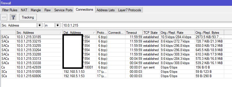

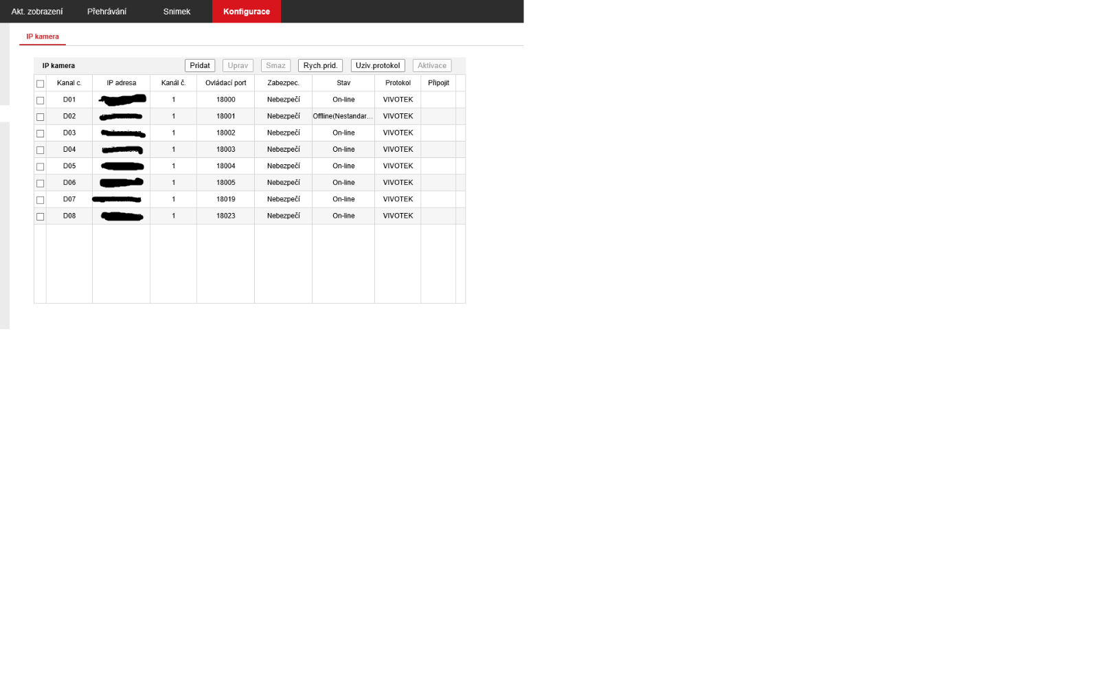

Tady je seznam kamer. Kde se mění ty porty? V Connections je, že se snaží připojovat jen na 554. A ja potřebuji aby se připojil na 18500. Tam je pak forward dovnitř sátě na 554.

To právě nemůžu. Na firewallu jsou nastavené forwardy. Kamery jsou na default portech.

teď jsem to tu zkoušel a přes web rozhraní to u tohoto modelu nejde, musíš připojit monitor a myš a naklikat to přímo tam, ono přes web tam nejde ovlivnit hodně věcí

on má ty kamery za natem a potřebuje se do nich dostávat přes jednu ip a odlišné porty, aspoň tak jsem to pochopil

Ano, je to tak a všechny to jsou kamery Vivotek :D
