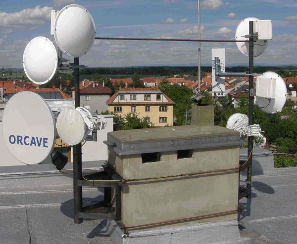

My to před upevněním konstrukce vždy znovu omítli, potom na lepidlo, perlinka, znova lepidlo a penetrace.
Drží to jak čert i po letech. (Komín je léta nepoužívaný)

hm jako i skrz strechu ? .. protoze jinak se to muze urvat na hrane strechy .. jako za me kominu se vyhnout
- Příspěvky: 281
- Registrován: 17 years ago
Tam to je většinou zdravý a skoro nerozbitný. Do shnilotiny v žádném případě nejdu.
Ještě obrázek:
Ještě obrázek:
Viktor Novotný píše:hm jako i skrz strechu ? .. protoze jinak se to muze urvat na hrane strechy .. jako za me kominu se vyhnout
Když je to pořádný komín tak se není třeba vyhýbat no...
