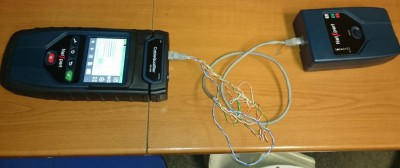

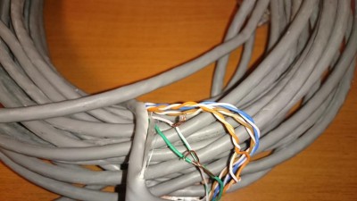

Tak jsme měli zapůjčen tento měřák za cca 50tis: http://emea.psiberdata.com/en/home/prod ... -1400.html
a takto rozpletený kabel včetně přerušení spojeného "zkrutem" vyhodnotil jako kabel "bez problému" vhodný na rychlost 1Gbit. SNR dle měřáku v pořádku

já bych ho šel reklamovat, pokud máš v záruce, to by se u tak drahého přístroje nemělo stát
