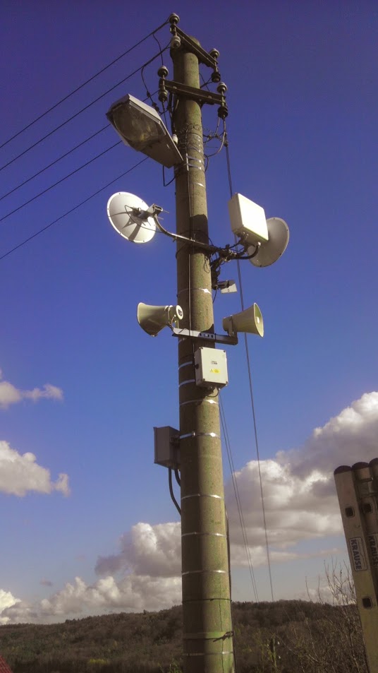

S ČEZem je všeobecně složitá domluva jako s každou velkou korporací, ale v případě, že znáte správné lidi a oni znají Vás, tak jde domluvit téměř cokoliv. Viz. příloha

neměřené odběry nejsou problém domluvit - ať už v paneláku nebo na mýtince.
Co je problém je to co poslal radek. Zajímalo by mne jaká smlouva toto řeší - pronájem? Je to úlet, to chce opravdu mít kontakty

Tak s tím si dovolím nesouhlasit... je tu spousta lidí, kteří mají hodně velký problém přesvědčit ČEZ, aby jim připojili neměřený odběr. Nám to taky nějakou dobu trvalo.
