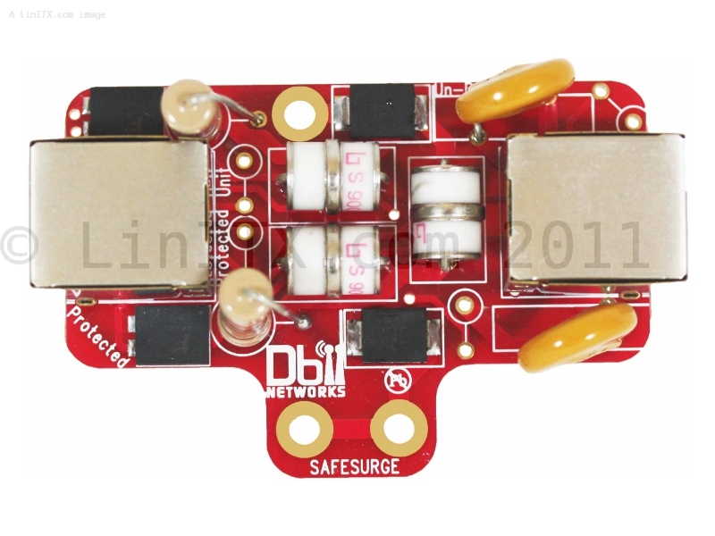

Dekuji za informace. Ten obrazek DBii ale neni aktualni. Je nova verze.
Dale jsem zjistil, ze mi pres ten Safesurge nejede orcave 1S10.
Takze se tesim na Vas vyrobek

net.work píše:ja se v tech elektronickych soucastkach moc neorientuji, ale na obranu dbii prepetovky muzu rict, ze sem ji asi pred 3lety dal na nestineny kabel (prizemnil externim zlutozelenym vodicem), kde mi po bource odesel eth na RBcku - kabel se pichnul do druheho portu a jede to bez jedine ujmy dodnes, fakt uz mozna 3 ci vice let....
Z toho sileneho souveti cos napsal, jsem pochopil, ze ti to nepomohlo :-(

vy jste na to sli s minimalizaci nakladu na vyjezdy technika = maximalizace spolehlivosti, což je super. Bleskojistky maji svou roli, i když jsou pomalejsi, ale v samostatnem bloku, ne v kombinaci s transily plus napajeni. Kdyby nefungovaly vubec, vetsina mnou popsanych konkurencnich reseni by vubec nefungovala. I ty blbe udelane APC nejak funguji. Navic, testovanim kamer razovou vlnou jsem zjistil celkem zajimavou odolnost samotneho zarizeni proti prepeti.
Pokud to ma nekdo udelane zvlast - blok s bleskojistkama a k tomu blok s elektronickou ochranou, udelal pro svuj klidny spanek maximum.
vsak taky u panelu pisu, ze pro systemove reseni prepeti je potreba pouzit cely system podle platne normy ! Doufam ze to nekdo docetl do konce :(.
Kolik myslite ze snese napeti kamera Airlive OD325 pri prepeti razovou vlnou 8/20 nez se rozleti POE cip ?

bez ochrany prepeti napajecich vodicu do cca 200V zarizeni zatuhlo nebo "se chovalo divne" rozumnej - nedalo se do nej prihlasit, kdyz jo tak to padalo a podobne, proste naborene. Po odpojeni napajeni a opetovnem pripojeni se kamery rozbehly v poradku
bez ochrany mezi 200-1000V se objevil maly postupne narustajici kraterek v čipu. kamera byla pres POE ko.
bez ochrany 2000V delaly v čipu díru jako hrom, ale na napajeci adapter porad bezely :), jenom to poe bylo na nic.
s přepeťovkou na všech portech - touhle tou : http://www.vseprowifi.cz/inshop/routerboard/prislusenstvi/10-100-1000-Prepetova-ochrana-ethernet-a-POE-60V+id-7335.html kamerka normalne bezela dale. vypadlo par snimku, ale nic dramatickeho. Celkem jsem byl hodně, ale pozitivně překvapený.

K tej ochrane.... Jednoduchá a prostá otázka: Keď nám do priehrady utne blesk, prežije HW za vašou ochranou alebo nie? Momentálne máme v rackoch panelové APC moduly bohuzial tie pred bleskom neochránia. dakujem

jednoduchá a prostá odpved:
pokud Vaše zařízení umí absobrovat zbytkové přepětí cca 150V způsobené bleskem, kde amplituda nepřesáhne 2000V a průběh bude odpovídat rázové vlně 8/20 pak ANO.
pokud se však blesk nebude držet testovací normy a bude si dělat co uzná za vhodné, tak NE.
Jak je napsáno v popisu - pokud chcete dokonalou ochranu proti přepětí, MUSÍTE CELÝ PROBLÉM ŘEŠIT KOMPLEXNĚ SOUSTAVOU OCHRAN PROTI PŘEPĚTÍ !!!!
Pokud jste tam dali jenom něco, pak to spolehlivě nebude fungovat nikdy. bez ohledu na výrobce.
Profi instalace se dělají naddimenzované aby zajistili spolehlivost. Čím je zadání méně konkrétní, tím je rezerva vyšší.
