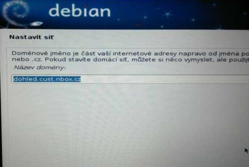

Krabička souhlasí. Je totožná s tou co jsi dával link. Já jsem z toho tak trochu vedle. Plavu ale neutopím se. Doufám. Já vím jak to je zapojené. Že to je bez potisku mně netrápí. Trápí mně to, že na můj oranžový a zelený drát je napojen modrý a modrobílý který jde někam jinam. Je škoda, že to nejde nějak softwarově zjistit. Pokud mi technik řekne, že toto není v žádném případě možné a já na to bez problému připojím dva cizí notebooky tak potom nevím co si mám o tom myslet a pochybuji a nevěřím. Jejich blábly o mac adresách nechápu. Registrovany tam mám pouze tři adresy. Router, stb a voip bránu. Nic víc. Před dvaceti minutami jsem otravoval souseda a ten se se svým ntb připojil před switchem taky v klidu. Není mi vůbec jasná odpověď techniků z netboxu. Když se dušují, že to není možné tak proč to jde? Že mám na svoje dráty přivařeny další je jasny. Jen doufám, že to moje N8 zvládne na makro zachytit. Instaloval jsem nespočet systémů ale nikdy se mi nezobrazila hláška která je na fotce. Toto mně před pár dny donutilo se tím trochu zabývat a hledat co se děje. Dohled před cust.nbox.cz totiž nechápu a na netboxu nebyl nikdo schopen mi nic vysvětlit.
