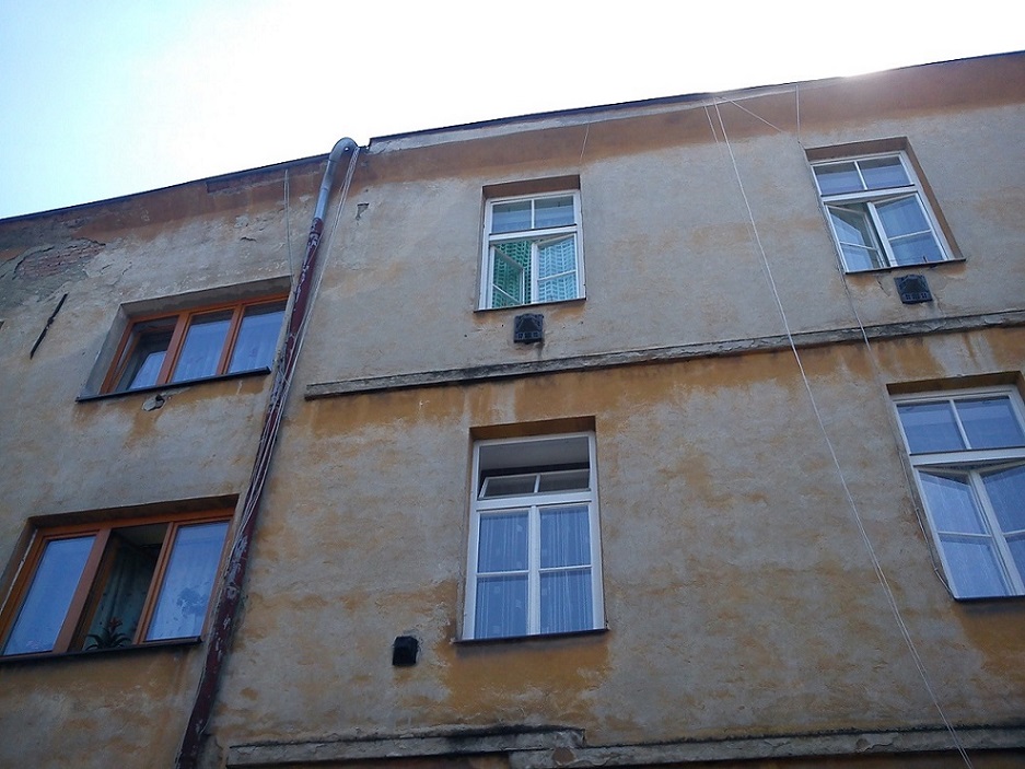

Koukejte jak se tahaj kabely ani bych se nedivil kdyby využily tu rynu jako HDPE 125mm
- bordel v káblech DSC00678.jpg (238.2 KiB) Zobrazeno 2149 x

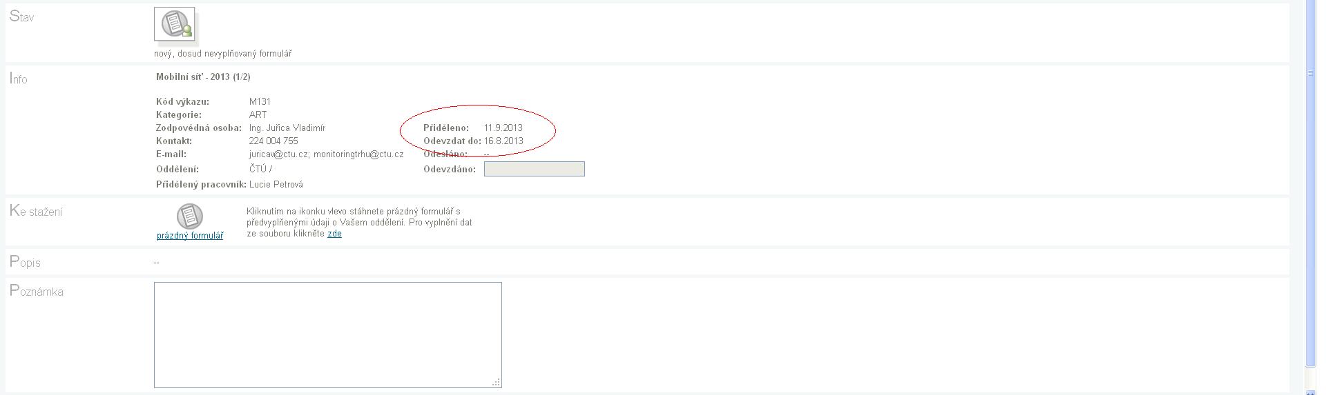

... aneb ČTÚ je úřad, kde včera znamená již zítra a kdo neodevzdá vyplněný formulář včas dostane pokutu !!
- (53.41 KiB) Zatím ještě nestaženo
jt-dob-net píše:... aneb ČTÚ je úřad, kde včera znamená již zítra a kdo neodevzdá vyplněný formulář včas dostane pokutu !!
Taky mi to dneska přišlo. Termín odevzdání 16.8.2013
