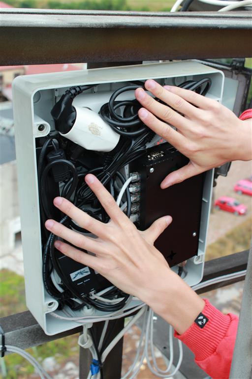

I ve slušných rodinách vypadne občas kostlivec ze skříně :twisted: :twisted: :twisted:

Ten kdyz vypadne tak to je vec to narvat zpet :wink: :lol:
Koukám, tady má někdo hodně místa u nářadí když tam tahá zrcadlovku :lol: :lol: :lol:

Co víš, třeba tam šel schválně jen kvůli fotce. :)

soooc píše:I ve slušných rodinách vypadne občas kostlivec ze skříně :twisted: :twisted: :twisted:
Tohle jsem měl taky na síti. Bylo to na 15m stožáru po bývalém letištním osvětlení, na kterej nevede žádněj žebrík. Nahoře byla velká plastová krabice od konkurence která tam dříve měla vysílač a pak ho přemístila jinam a bednu i elektrikou tam nechali. Tak jsem ji zneužil pro sebe a výsledek byl podobnej jako na tvojí fotce. Najít spránvej kabel od RB prostě problém, i když prostoru jsem tam měl 2x tolik. Nakonec jsem koupil outdoor Rack, stáhnul daťáky pod stožár a teď to vypadá takhle:
