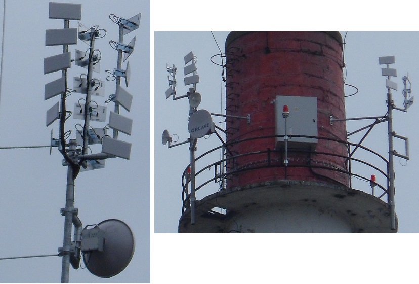

hapi píše:hele a nezapoměl si na 2x2? v 10MHz to máš stále slušných nějakých 65Mbit ne? to ti nestačí na 18 sektorech? O tom že se něco pere v bedně už tu mluvit nebudu, když člověk ví jak to udělat tak se nic nepere. 1km a proti sobě 18dB anteny je ti málo? no tak to teda nevim jak počítáš. Podle mě je to tak na hranici i proti omnitiku takže proti 18dB sektoru je to naprosto ok.

dle skenu je vše 20Mhz.

ty sektory aspoň tady u nás jsou na mikrotiku, přívod to mívá 10G, ten NB mě překvapil

Že se s tím teď někdo piplá, když do konce roku dle Pery mají být 802.11ac na trhu (pokud Unet jede Mikrotik ,tak chápu že budou mít až za 2 roky :) ). Jestli do toho narvali i ty propusti co stojej ranec, tak sou dobří :) . Chtělo by to sken z nějaké rozumné vzdálenosti.

Takhle staví site Unet... mají to provedený velmi kvalitně a Pěkně ostatně takhle dělají veškerou práci... o absolutním sestřelení pásma už to je ale povídačka někam jinam.. :D nehledě na to že bych si dovolil předpokládat, že rušení antén mezi sebou musí být enormní....

Tomu vysvětlení od Hapi nevěřím. Dovedeš si představit jak bude chodit duální sektor na zhruba 5m koaxu? Každá anténa 2koaxy = 2násobek průserů. Natáhneš novej koax a i ten může mít špatný útlum. A co to udělá na klientovi když bude mít rozdíl chainů....
nepřeháněj zase. UNET je pokud vim kuva velkej tak asi vědí co dělaji. Starnet tady ostatně staví podobný sajty i když tam nemají tolik sektorů ale je to dost podobný.
